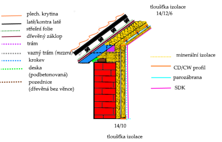

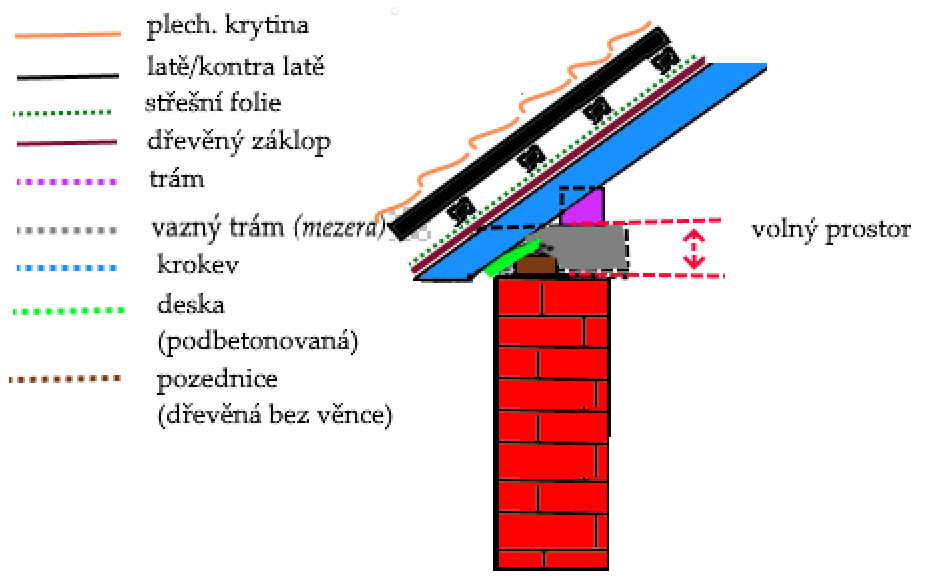

prosím o radu ohledně skladby zateplení v podkroví. Řeším dilema, jak správně a účinně zateplit podkroví a zjm. prostor mezi pozednicí a trámem, který nese krokve. V této mezeře se nacházejí vazné trámy, které jsou směrovány kolmo. Napadá mě tam nacpat vatu a pak ještě další vrstvu před to (podél celé nadezdívky). Myslíte, že to bude stačit, nebo mám vatu dotáhnout až na samý konec střechy a do podhledu? Přikládám nákres konstrukce a mého záměru. Děkuji za reakce.
Přijde mi to v pořádku, jen to musí být opravdu utěsněno. To se týká i elektroinstalace a detailů okolo trámů. A myslím, že se dělá nahoře odvětrání, Milan Cukrář má na rajčeti obrázky a výrobci izolací v instruktážích také.
dobrý den, děkuji za reakci. Nerozumím, jaké odvětrání máte na mysli. Střecha je odvětrávaná, je tam mezera mezi krytinou a střešní fólii. Čili skladba by byla - vata,prkenný záklop střechy, střešní folie, mezera, krytina. Ohledně těch fotek: jestli myslíte toto https://cukrar.rajce.idnes.cz/Podkrovi/706876855, není tam ta mezera mezi vatou a folii z důvodu použití reflexní fólie, která potřebuje vzduchovou mezeru aby odrážela teplo zpět? Nebo z důvodu chybějícího odvětrání mezi krytinou a záklopem(folii)?
