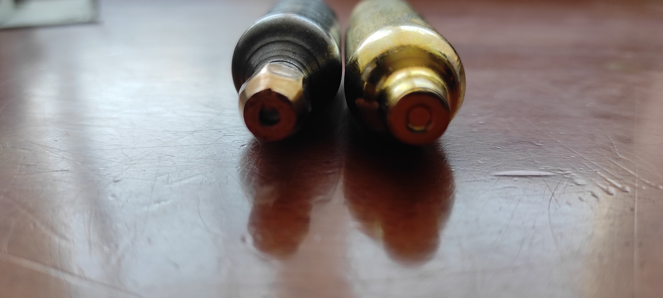

Přikládám foto bombiček.

Rozebráno, jde to dobře. Teď kde sehnat delší jehlu.
Tak to je fajne,hlavně zkusit,aby průměr jehly vlezl do té převlečné matky na bombičce.Nevidím jak to tam je,někdy stačí něco mírně brousnout a hned jde něco dále a efekt dostaven.Tím myslím,jestli by ta jehla nešla třeba podložit,nebo něco podobného.Jehly byly běžně u sifonek a šlehačkovačů v balení jako náhradní díl.
