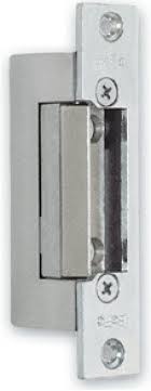

Zdravím zdejší chytré hlavy,
u domu mám klasický elektrický dveřní zámek (tuším na 12V) a domovní telefon Tesla, v podstatě stejný systém jako je v panelácích.
Líbilo by se mi, venkovní zvonkové tablo doplnit klávesnicí s čísly, kde by po vyťukání správného PINu sepnulo relé v zámku a dveře se otevřely. Existuje něco takového levného a jednoduchého?
U některých moderních paneláků jsem viděl, že existuje kompletní systém, kterým jde otevírat dveře a navíc tam nejsou klasické zvonky, ale vyťuká se číslo bytu, na který se chce zazvonit. Ale to je pro můj účel zbytečně složité a drahé řešení.
A ještě jedna otázka - jestli neexistuje nějaký bluetooth nebo NFC modul, aby šly dveře otevírat pomocí mobilního telefonu? To by byla dobrá vychytávka, když si zabouchnu klíče nebo je nemám zrovna u sebe....
