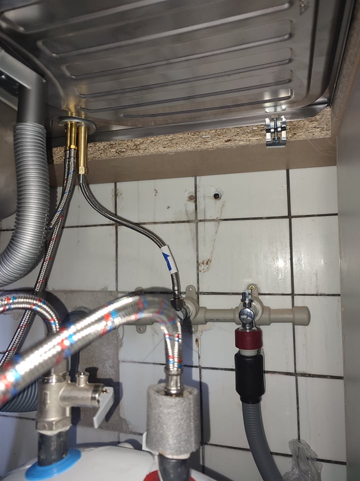

Když ani nenapíšeš, jaký to je průtokáč a jak jsi jej zapojil, těžko radit. Dají se přiložit i fotky.

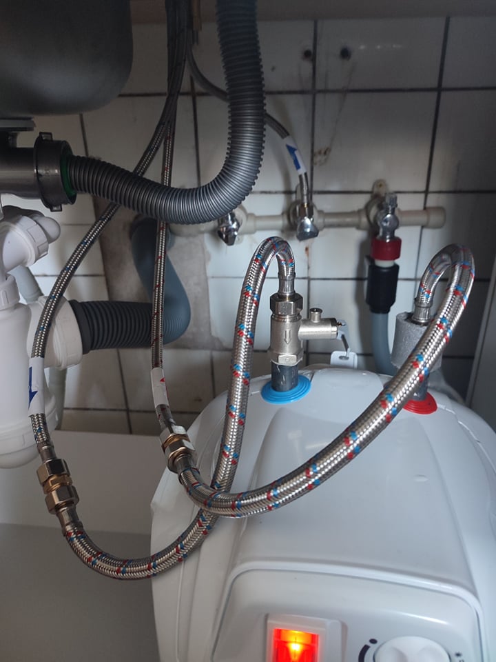

Lépe vyfotit neumím. Zapojoval jsem dle návodu. Tzn. jedna hadice přívod vody->baterie, druhá baterie -> ohřívač, třetí ohřívač -> baterie
Máš ho vzhůru nohama.

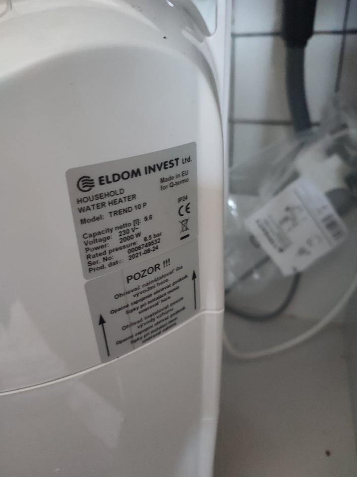

co mám vzhůru nohama? Dle návodu mají šipky na straně směřovat nahoru a to směřují
U toho je nějaká speciální baterie, tedy se třemi vývody? Jako přívod studené, z baterie vývod studené k bojleru a teplá z bojleru do baterie?
Protože mi to bylo nějaké divné. Standartně je studená do baterie, studená do bojleru a teplá z bojleru do baterie. Jinak tento bojler neznám.
Jo, baterie má tři vývody. V návodu je znázorněno že 1. hadice samotná studená voda, 2. hadice studená voda z baterie do ohřívače,3. hadice - teplá voda z ohřívače do baterie.

Chová se to, jako by byly prohozené hadičky k ohřívači. Zkus to prohodit, modrou s červenou.
--- Studená je u tohoto provedení vedena vevnitř na dno bojleru. Teplá se bere u vrchu nádoby. Tím se i samovolně odvzdušní. Pokud se to připojí obráceně, tak studená natéká z vrchu nádoby a když se zvýší tlak (vzduchu) nad hladinou, začne se vytláčet od spodu hadičkou co má být vstup. Po zastavení přívodu teče voda dál, než poklesne tlak nad hladinou.

Podle mne to není průtokový ohřívač. ale desetilitrový zásobníkový. Taky se tak chová. Krom toho 2kW těleso by stejně bylo pro průtokáč málo.
Aha, tak to je klidně dost možné, že máte pravdu. Změnilo by to něco? :)
Změní to způsob používání. Nastavíte požadovanou teplotu vody v zásobníku a necháte ho trvale zapnutý.

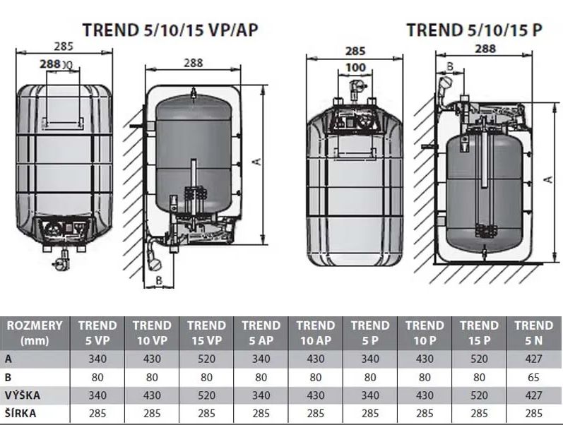

Udivuje mne, že je topné těleso u tohoto typu umístěné nahoře.
Oprava: těleso je dole, to nahoře je zřejmě jímka termostatu nebo anoda
U toho posledního obrázku zprava to vypadá, že je na nějakých držácích dole, ale na tom předposledním to vypadá, že je opravdu nahoře.
No to by tedy ten výrobce měl dostat mírně řečeno na držku. Vždyť tak by se ani zásobník celý neprohřál, teplá se drží nahoře. No, jesti to tak je, tak to je darda, to jsem ještě neviděl.
------ Jo, já koukal na ten třetí obrázek a ten je asi pro montáž s vývody dole.
Tamten je to na posledním obr. Ta tyč bude opravdu anoda. Tak to jo, už jsem se divil, že by to udělali obráceně.
Už jsem se opravil, těleso je dole. Ale napadla mne jiná věc: proč tam je ta trojvývodová baterie. Vždyť to je tlakový zásobník. Není to pozůstatek předešlé instalace beztlakového zásobníku?

Tak to vypadá, že to bylo ono. Hadičky prohozeny, takže teď mi v červené vede studená do ohřívače a v modré vede teplá směrem k baterii a voda teče krásně. Díky za radu.
Podle mne jde o nevhodnou baterii pro daný ohřívač. Tento ohřívač je podle mne tlakový průtokový a měl by mít přívod studené vody zapojený trvale na přívod s modrou návlačkou. A z vývodu s červenou návlačkou pak proveden přívod do baterie pouze se dvěma vstupy, na vstup pro teplou vodu. Na druhý vstup této baterie pak přívod vody studené.

Ale potom... Autor dotazu píše "Tak to vypadá, že to bylo ono. Hadičky prohozeny, takže teď mi v červené vede studená do ohřívače a v modré vede teplá směrem k baterii a voda teče krásně. Díky za radu."
Ale to je divné, protože na studeném přípoji ohřívače je přetlakový a pravděpodobně zpětný ventil, jak to standardně má být. A právě kvůli zpětnému ventilu přece nemůže téct teplá voda z přípoje pro studenou vodu směrem k baterii.
Jediné vysvětlení by tedy bylo, že výrobce má chybně označené přípoje, což je přece jen málo pravděpodobné při sériové výrobě.

To by odpovídalo té třívývodové baterii. Ale při daném připojení vyplývajícím i z foto, by to i s tlakovým ohřívačem muselo normálně fungovat. Přívod studené je normálně k baterii, hadička se šipkou k ohřívači by byla studená, přes ventil pro teplou do ohřívače a hadička se šipkou k baterii by byl přepad z ohřívače. Tedy by to mělo fungovat i s baterií pro přepadový ohřívač normálně, jen by byl tlakový ohřívač použitý jako netlakový přepadový.
Pokud uvažuji dále, tak pokud by byla použita baterie pro netlakový ohřívač a navíc přehozené hadičky k ohřívači, tak by byl cestou od ventilu pro teplou vodu plněn ohřívač z vrchu cestou pro přepad a k baterii a z ohřívače by šla voda cestou pro přívod vody přes přetlakový ventil. Jen nesprávně, od spodu ohřívače. Ale voda by normálně tekla. Ale jen za předpokladu že by tam nebyl zpětný ventil. Pokud tam je a funkční, voda by netekla vůbec.
Pokud tedy tazatel píše, že po přehození hadiček to funguje, je fakt velmi divné.
To proto, že zajedno, podle šipek na hadičkách to vypadá správně, a muselo by fungovat jak s jednou i druhou baterií. I v případě prohození hadiček u bojleru by to fungovalo, i s obráceným směrem průchodu ohřívačem, jen by byla teplá nesprávně odebíraná ze spodu, ale jen při nefunkci zpětného ventilu. Pokud však je ventil funkční, nemohlo by z vývodu teplé téci nic. Pouze by se při oevření teplého ventilu natlakoval zásobník a zpětný ventil by do baterie nic nepustil.
Tedy při jakémkoliv připojení by to nemohlo fungovat tak, jak uvádí tazatel v dotazu.
Pokud tam zpětný ventil je,a dá se to předpokládat, protože tam být má, tak to nemůže fungovat tak, jak tazatel uvádí, že to teď již funguje a teplá teče z modrého vývodu.
Tedy pokud si z nás tazatel nedělá nějakou srandu (pokud ne, tak se omlouvám), dokáže to někdo nějak vysvětlit??
Pokud to tazateli funguje po pře hození těch dvou hadiček u vstupu a výstupu na bojleru, tak je jediná možnost, že hadičky od baterie byly vadně označeny (šipky). Před vstupem do bojleru, i jak píšeš, je přetlakový ventil se zpětnou klapkou (viz foto č. 1) takže není možné, aby průtok byl přívod studená do červeného a výstup teplé vody z modré. Ale pokud ta baterie měla vadné označení těch hadic těmi šipkami a neodpovídalo to vnitřnímu funkčnímu propojení v baterii, pak by to bylo možné. Takže i nyní je směr toku správný, pouze propojení v baterii nyní odpovídá funkci. To je, aspoň podle mne, jediné vysvětlení.
Asi je to jediné možné. Jak tři hadičky dovedou vytvořit problém....
