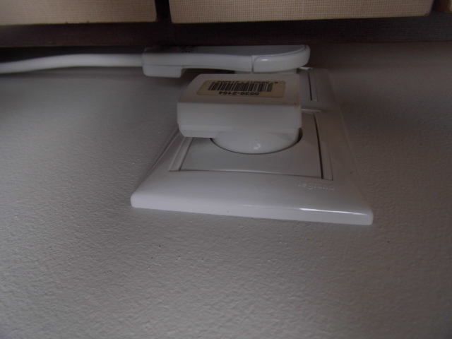

mam vyklenok, na stene je zasuvka. vojde mi tam ladnicka na tesnotku, ale musel by som odmontovat krytku a strojcek zo zasuvky, zakrty plastovym kruzkom. Predlzovacku by som napojil cez Wago, TN-C, predlzocaku 3 zilovu, bolo by to dostupne riesenie? samozrejme zltozeleny zapojit tak ako by mal byt na predlzovacke, neriesim teraz pripadne vetranie stran ladnicky . . . vzadu dost miesta . . . jedna sa mi o elektriku

Nízkoprofilová vidlice https://www.gme.cz/vidlice-lomena-p50-nizky-profil-od-steny-bila (a další 3 verze z jiných obchodů) mi přišla zbytečně vysoká, stejně jako ta normální. Je to klamavá reklama. Nevím s čím to srovnávali. No posuďte sami, zapnul jsem do vedlejší zásuvky naprostou klasiku a jsou vysoké úplně stejně (nevím nakolik to z té fotky bude vidět, ale je to tak). A zkoušel jsem jich víc od různých značek, protože tohle neni jediná zásuvka, která se blbě trefila.

Tiez som mal tu plochu vidlicu, EMOS, medzi zasuvkou a tou plochou castou po zasunuti zostal presne 1 cm a nic som neusetril . . . obdobna z OBI (snad to nebude reklama) isla zasunut podstatne hlbsie , tam bolo poznat usetrenych asi 5-6 mm . . .

Já teda postupně koupil asi tři nebo čtyři různé, z různých obchodů, a všechny jsou stené, stejně vysoké jako normální (na té fotce to kvůli perspektivě neni tak vidět, ale je to prostě tak). OBI jsem teda nezkoušel, ani by mě tam takové věci nenapadlo shánět (když jsem tam naposledy zavítal do oddělení elektro, přišlo mi že tam nemají nic extra, ale šlo opravdu jen o pár minut, než se uvolní pokladny; nevím co to je za zákon schálnosti, děje se to ve všech obchodech, pokladny jsou víceméně celou dobu volné s výjimkou doby, kdy se chystám k nim jít), budu se tam muset podívat, co tam mají.

Ta vyvodka je o 1mm nizsi nez samotna zasuvka, ma 11mm od zdi. Pokud tam neni ani 11mm, tak to vidim jedine na drazku do zdi.
Ked bude pristroj na mieste, ja to vidim tak na max 7 mm
