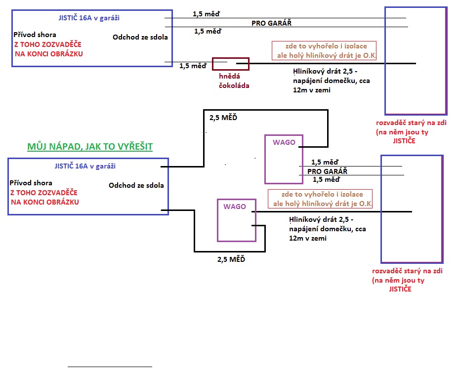

Dobrý den, dobří lidé pomocte radou. Prosím. Mám v garáži 16A jistič a do něj je ze spodu připojený drát 2,5 „V HLINÍKU“ který napájí vedlejší domeček přes zahradu cca 10m a ještě se vine po celé garáži a pak ještě cca 10m zemí. Takže je ho téměř nemožné ho vyměnit za měděný….alespoň nad mé fyzické (i finanční) síly. Dále jsou do tohoto jističe připojeny 2 měděné dráty 1,5, které jistí různé zásuvky v garáži (světla jsou na jiném jiném jističi pro vše). Při zapnutí v topení v domečku (dnes dílna) stále jistič v garáži vypadával. Koupil jsem nový 16A jistič a bylo by to v pohodě. Jenže……jsem ten hlavní hliníkový drát napojil přes starou (hnědou) čokoládu na kousek mědi 1.5 a shořelo to. Opálila se i izolace na hliníkovém drátu. Zatím jsem to spojil přes starou (keramickou) čokoládu a obědnal si potřebné wago svorky, do kterých se to vejde (mám jen na 1,5 a tu 2,5 tam nenacpu). Můžu to udělat tak, že hliníkový drát nastavím přes dvojitou Wago ne 2,5 měď a druhé 2x1,5 měděné drátaty sloučím do jednoho 2,5 přes trojitou wago svorku??? Takže mi ve finále do jističe půjdou jen dva vodiče 2,5 v mědi????? Moc děkuji za každou odpověď a radu. Michal

Čím víc svorek, tím to budě dělat vetší bordel. Zapojte to jako původně, svorka jističe je dostatečně robustní a pokud bude v suchém prostředí Al a Cu drát v jedné svorce, nic to neudělá. Chyba je spíš v tom, že 2,5 hliníkem napájíte topení, které má příkon kilowat a možná 2 kW, takže při použítí pofidérních wago svorek nebo nedejbože pružinových) nic jiného než že se to bude pálit, nemůžete čekat.
Osobně bych teda víc věřil wago, samozřejmě originálním. Na hliník se to zamázne tou jejich pastou a vlhkost se k tomu nedostane.
2,5 hliník je na 10 A naprosto v pohodě (to se běžně používalo). Problém jsou právě ty spoje. A neměl by do styku přijít měď a hliník, na to se dřív prodávaly cupalové podložky, ale dneska se to moc nesežene, jak se s hliníkem nepočítá. Jističe jsou většinou dělané i na hliník, ale kombinovat hliník a měď na jedné svorce bych si netroufal. Ještě je možnost to proti vlhkosti zamáznout nějakým "asfaltem", to se taky dělalo (nevím jestli na spojích Cu-Al viděl jsem to ale běžně v hliníkových instalacích), jinak vlhkost ve vzduchu bude vždy.
Osobně jsem taky zvědavý, jak vydrží ta oprava, kterou popisuju níže, bojím se toho, že hliník jak bude uhybat před tou pružinou, tak skončí na placičku (odpovídající průřezu 0.2 mm2 - nejmenší průřez pro tu svorku) a pak přestřižený a je jen otázkou času, jestli to vydrží 10 (míň snad ne) nebo 30 let. Ovšem je to pořád lepší než šroub, před kterým hliník uhne a ztratí kontakt, tady jak to pruží, tak kontakt by měl zůstávat zachovaný.
Ked us spojovat, do wago s hlinikom natlacit kontaktnu pastu pre al spoje.
Svetla asi vela nezoberu, mozne by bolo aj spojenie do jednej wago, Al, prazdna pozicia, privod, 2x 1,5, to by bolo do 5 pozicii.
16A na 1,5 . . . niekto s tym nema problem, dokonca ani jeden revizak.
Ak je toho kablu spolu 20m, meter 2,5 stoji mozno 1,5-2 eura (25 kc / euro), to by bolo asi najlepsie a najcistejsie riesenie. FYzicke sily . . . podla toho kto pokladal ten kabel, mozno je len 10 cm pod . . .
Moc Vám všem děkuji, ale pro jistotu jsem namaloval schema, které vše vysvětlil, ale rozvaděč ze zdi je to poslední o co bych stál. Díky Michal
