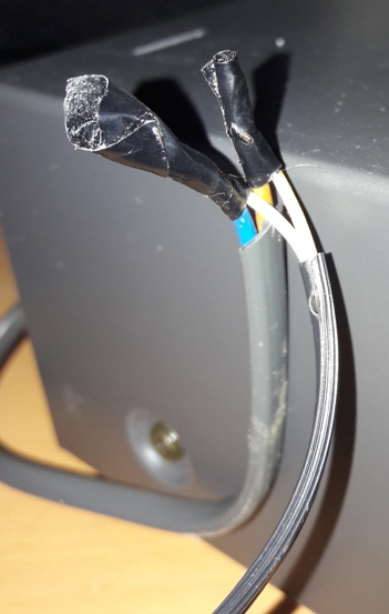

zkouším si amatérsky připojit cd přehrávač, který byl součástí hifi soustavy - věže co se dělaly v 90kách.
Nemá vlastní napájení, pouze dvoužílový kabel modrá hnědá, fáze, nulák, přes který byl takhle kutilsky připojený i na věž.
Přehrávač chci nyní jinde používat samostatně pouze s reprákama, vzal jsem napájecí kabel od holení a propojil to přes čokoládu s dráty od přehrávače.
Protože od holení byl jeden drát bílý a jeden průhledná bužírka zkusil jsem obě kombinace.
Bohužel.ani ťuk. Zkoušel jsem vynechat čoko a propojit dráty napřímo a zaizolovat a to samé.
Zásuvka je ok, napájím z ní repráky.
Netušíte někdo v čem by mohl být problém?

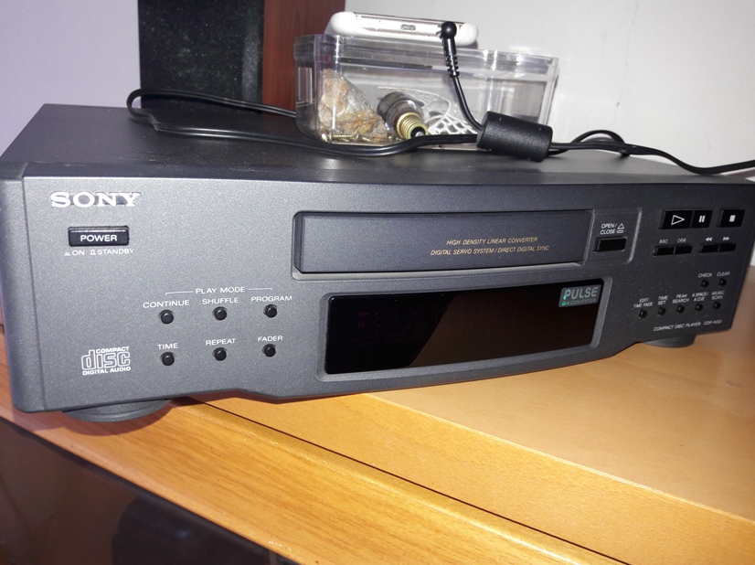

Osobně nevidím důvod, proč by to nefungovalo. Škoda, že jsi nepřiložil foto nebo typ CD přehrávače.

Zdravím, registroval jsem se před chvílí, jdu to zkusit napravit a vložit fotku. Přehrávač je sony c…

Na fotce žádný problém nevidím. Ty samolepící wagosvorky jsou zajímavé. ]:)

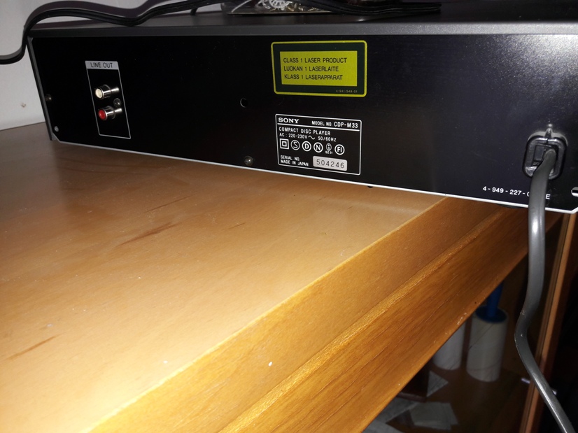

Je nějaký další kabel/kabely na propojení s Hifi soustavou? Má Cd přehrávač svůj vlastní výstup na r…
Stefran 13.01.2022 10:32
Ano, vzadu jsou výstupy.na repráky, klasika line out červený bílý.

Přikládám foto spoje a foto cd playeru. Díky. Žádným dalším kabelem player propojený s věží nebyl, a…

Takže nf výstup na aktivní repro (se zesilovačem). Něco by se na displeji mělo rozsvítit bez jakéhok…

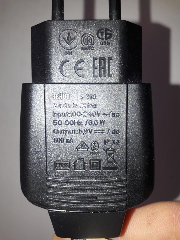

A nemá ten kabel "od holení" náhodou takovou velkou zástrčku? [2864]

Ahoj, jo, je od brauna a je to taky taková "placka". Myslíš že tam je nějaká pojistka nebo něco?

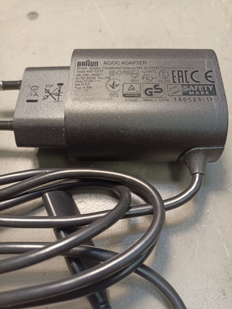

vzal jsem napájecí kabel od holení Vypadá tvůj napájecí kabel takto? :odkaz Mělo by tam jít 220V.…
Stefran 13.01.2022 12:11
Žádná pojistka, ale je v tom nabíječka akumulátoru toho Brauna. Leze z toho (bez zátěže) cca 15V ste…

Až na to, že tohle je současný model, stále v prodeji. A ten jeho přehrávač prostě na 12V DC chodit…
jirka44 13.01.2022 12:51
V podstatě už to objasnil Jirka, jen upřesním. Ten "kabel" od Brauna není jen kabel, ale zdroj 12V.…
Zerozero 13.01.2022 13:48
Díky už mi to došlo a jirka měl pravdu, je tam uvedenej output 5,9V.

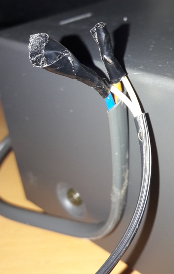

Rozhodně je potřeba postupovat opatrně. Napětí v zásuvce je životu nebezpečné. S čokoládou to rozhod…

S čokoládou to rozhodně předpisově OK nebude (a pro zkroucené dráty v izolačce platí totéž). Dokonce to snad i předpisy výslovně zakazovaly, takové nastavování šňůr ("pohyblivých přívodů"). Opravdu by to nešlo připojit přímo tam, kam končí ta dvojlinka? Pokud ne (např pokud vede přímo do vnitřku trafa), tak by se slušelo nastavit ten kabel až uvnitř a zajistit ten kabel proti vytržení (obrázek "zezadu" ukazuje průchodku přesně pro tento účel, ta obvykle rozebrání nepřežije, ale nová se dá naštěstí koupit za pár korun např. https://www.gme.cz/kabelova-pruchodka-kss-sr-6p1-rovna-7-4-8-2mm ). Čokoládu by se pak slušelo nějak připevnit ke skříňce. V takovém případě proti tomu nemůže nikdo nic namítat. Nebo jiná možnost, opatřit ten kabel vidlicí nebo vhodným konektorem na 220V (vidlice je nejuniverzálnější) a pak to normálně zapínat do zásuvky nebo prodlužováku.
