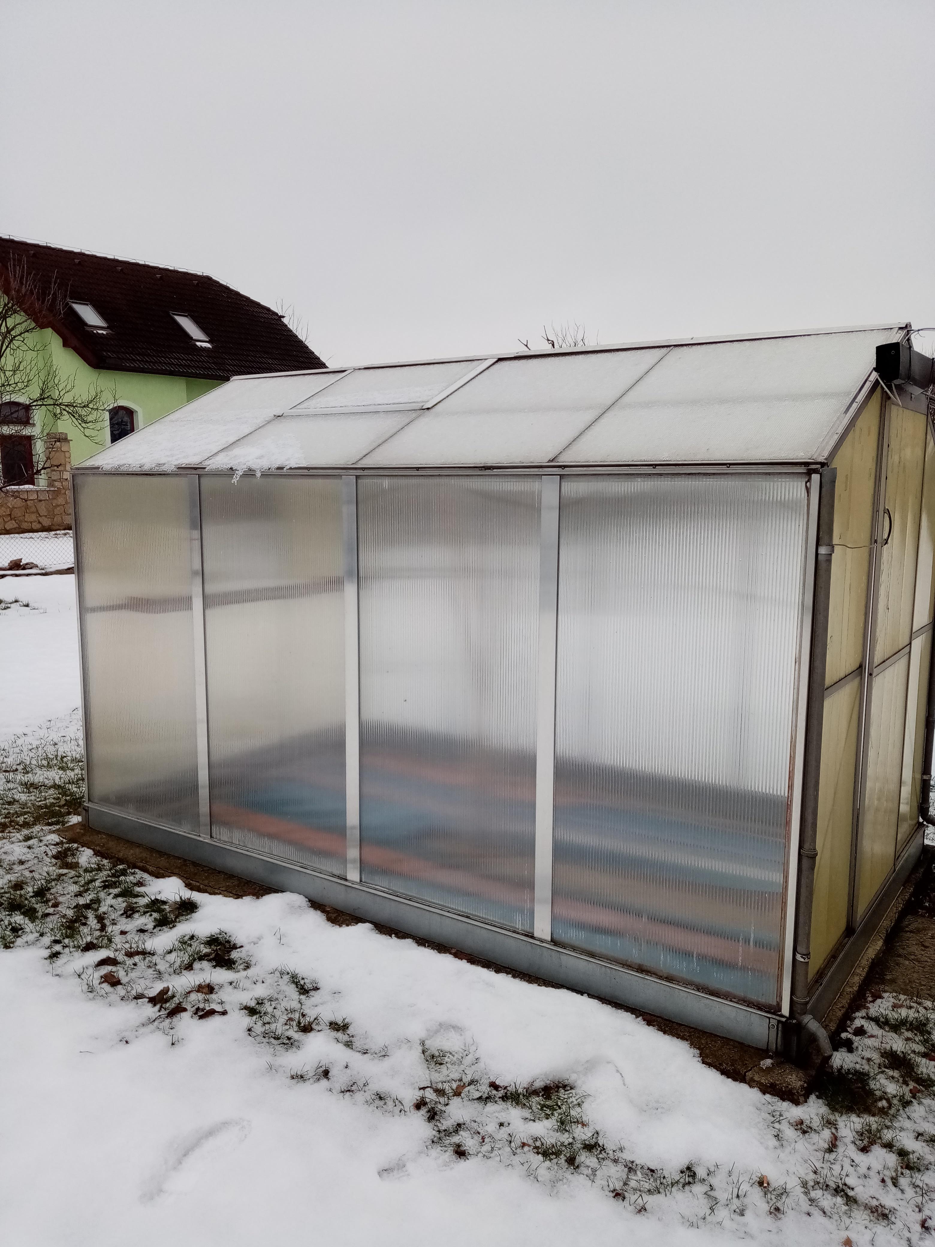

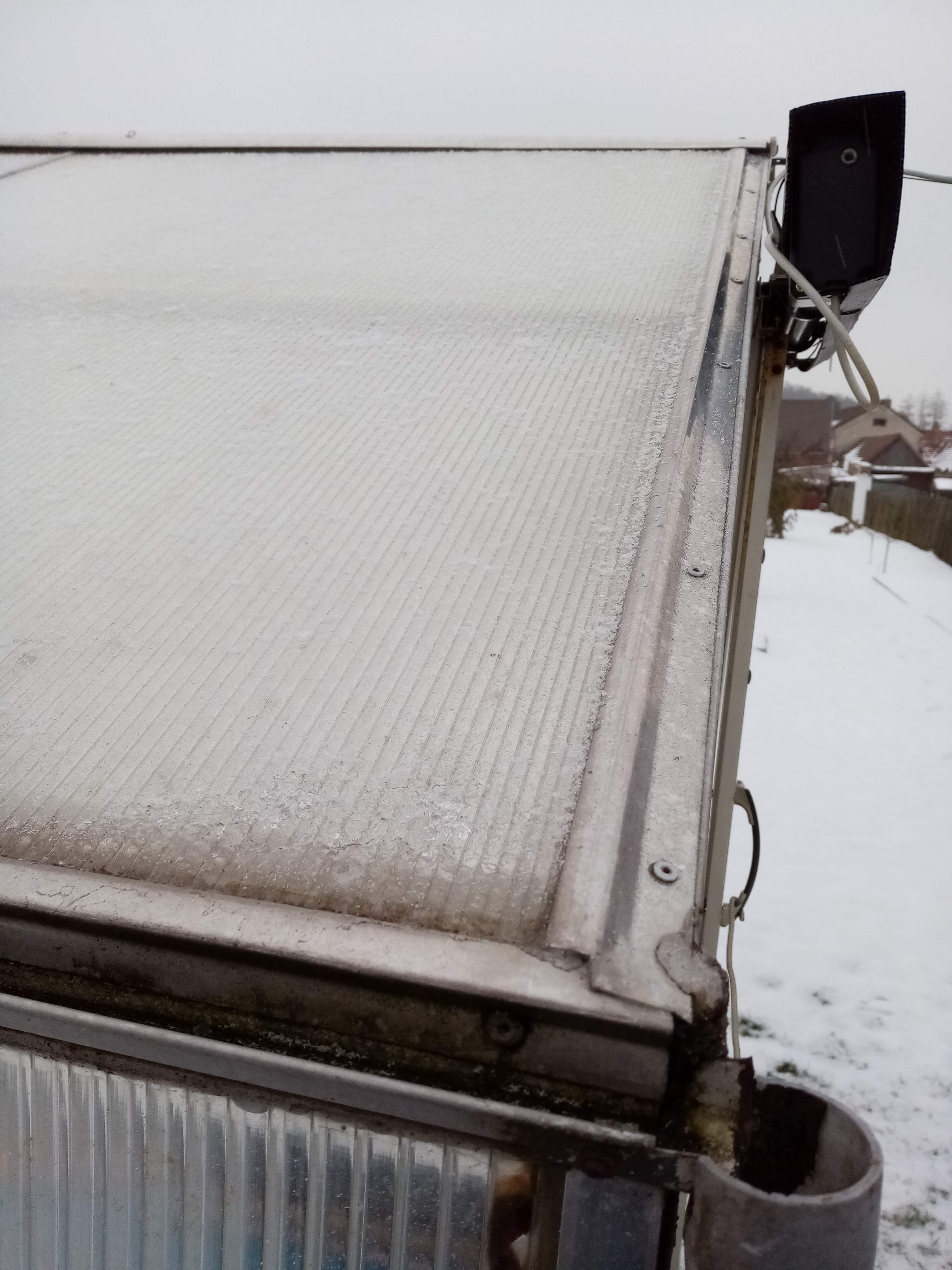

V rámci širší rodiny nastal problém.
Na zahradě stojí skleník, má tak deset let. Materiál je zřejmě polykarbonát; sklo to není tutově.

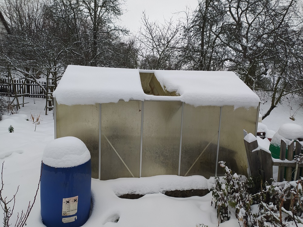

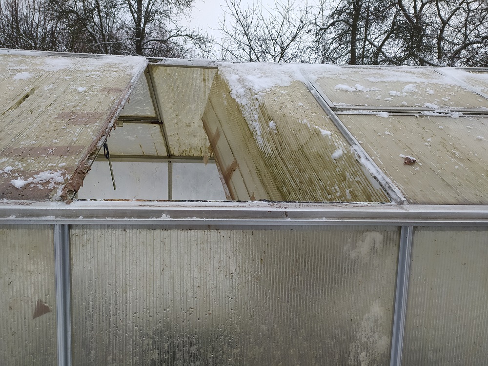

Počasím, časem a asi i (ne)kvalitou materiálu došlo k tomu, že střecha skleníku je v havarijním stavu; tři pláty jsou silně poškozený, děravý nebo propadlý.
Rozměry, materiál a výrobce/prodejce vůbec neznám, mám jen tyto info + foto.
Otázka: Dá se koupit náhradní díl, několik těch plátů a vyměnit? Nebo bude nutný střechu sundat a nasadit novou?
Díky všem za pomoc.

Ano, není problém koupit polykarbonát (alias makrolon) a poškozené díly vyměnit. Dělají se různé tloušťky. A při řezání dát pozor na směr komůrek - v jednom směru je deska ohebná.
Každopádně by bylo vhodné střechu skleníku vystužit, je to dost velký plocha, když napadne vrstva sněhu, hrozí prolomení.
Ještě je velmi důležité dát správnou stranou nahoru. Jedna strana má odolnost proti UV záření a druhé nemá. Pozná se to podle různě barevné nalepené folie, jaká barva je nahoru už si nepamatuji, ale je to na každé desce napsané. Dát to obráceně, znamená po roce to vyhodit.
Jasně, že se dají koupit desky samotné. To, jestli to zvládnete i vyměnit, ale netuším. Potřeba je změřit přesně :!: všechny rozměry desek (šířka, výška, tloušťka) a objednat je ideálně nařezané. Počítejte s rozpínáním vlivem tepla. Staré desky z konstrukce demontujte, očistěte konstrukci od zbytků lepidel a nalepte desky nové.
Polykarbonát. Dá se koupit jak přímo na míru, tak desky. Řezání není problém, jde to i nožem podle pravítka (latě). Spíš než lámací nůž doporučuji nějaký silnější, pevný, neujede. Ale asi už vyměnit všechno, 10 let je tak odhadovaná životnost. Při výměně bacha, jenom jedna strana má UV ochranu a po sloupnutí ochranné fólie není poznat která! A když se to dá obráceně, shnije to za dva roky.

Koupili jsme nový pláty přesně na míru a v dubnu jsme část střechy skleníku vyměnili. Nebylo to úplně jednoduchý, hlavně očištění lišt po starých plátech a nasunutí těch nových. Ale dílo se podařilo.
Dodrželi jsme i správnou orientaci desek, tj. stranou s UV povrchem směrem ven ke slunci.
Uběhly asi tři měsíce a střecha skleníku je OK, takže zatím spokojenost.
