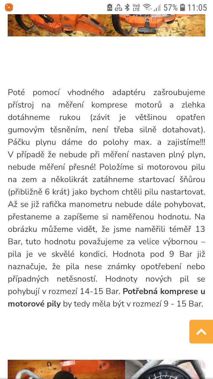

Souhlas, taky to tak dělám, spíše mě to zajímalo z technického hlediska. Našel jsem článek viz příloha, kde se udává 16Pa. Což mi přijde strašně moc. A potom druhý článek, kde je 3Pa , pod 2 již motor KO.
Vzhledem k tomu, že jsem hnidopich mě takový zásadní rozdíl nenechává klidným a hledám pravdu.
Až se dostanu do dílny změřím své stroje. Jen mě napadlo, jestli zde není profi opravář, který by to věděl.
Děkuji tedy všem za příspěvky, ale spíše mě zajímala odpověď na zadanou otázku.
