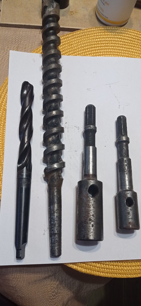

Tady je foto. Já ty nové technologie moc nezvládám a asi je to malé.
Nový pokus. Dal jsem tam pro srovnání vrták do oceli a ten do toho pouzdra nejde vsadit. Ten mezikus napravo je ještě na menší kužel a morse 1 do něj také nejde. Osobně se domnívám, že v těch letech neměla ČSSR zaplacený patent na SDS a tak to byl nějaký pokus to vyřešit.
Tak zatím jen pár poznatků. Po konzultaci s výrobcem vrtacích kladiv Narex Česká Lípa, kdy už si to nikdo moc nepamatuje, mi bylo sděleno, že se jedná opravdu o jiný kužel než je morse, víc nevědí. Výrobcem těchto vrtáků byl Narex Děčín nyní Karned Tools Děčín. Nyní se budu snažit oslovit tuto firmu, zda tam bude nějaký pamětník. Ke Kynclovi- Narex Bystřice vyrábí nástroje k opracování dřeva. K poznámce "ok" také jsem přemýšlel zda se nejedná o metrický kužel a jelikož stránky "tumlíkovo" navštěvuji tak jsem jeho popis kuželů již dříve četl. On se tam o něm zmiňuje jen okrajově a že se používal dříve - pochopil jsem to jako - před válkou, tak uvidím co se dozvím od firmy Karned Tools Děčín. Jinak všem díky za snahu.
