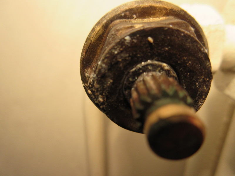

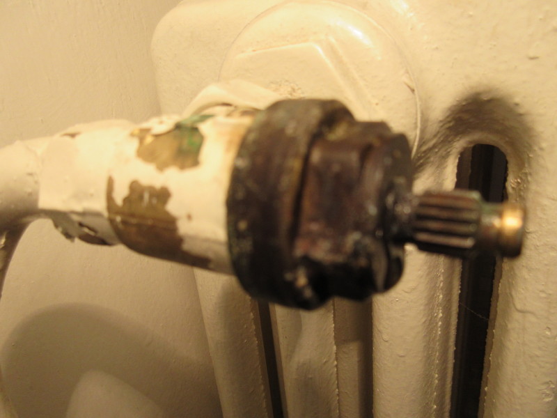

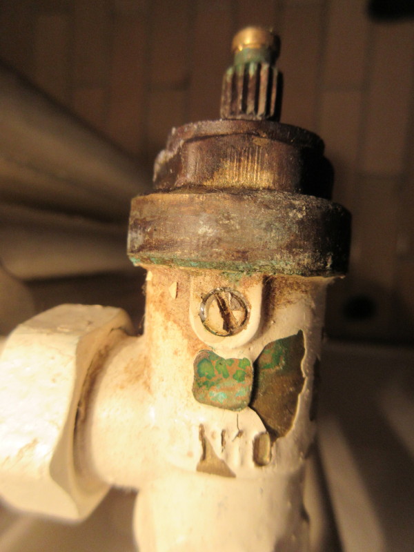

Ahoj lidi, začal mně kapat kohoutek u tělesa topení. Při pohledu zvenku není nijaká možnost utáhnout pakung kolem hřídelky. Proto, než vypustím systém, se chci optat, jestli je možnost to opravit zevnitř kohoutku, nebo jestli bude lepší nahradit ho novým. A jestli je možnost sehnat jenom kohoutek, nebo nutnost vyměnit celý roháček.
Děkuji za podněty a za rady. S.
Ještě přidávám fotky.
Dobrý den,jde to rozdělat,není tam klasická ucpávka,která se dotahuje.Je tam okroužek.Odpustit vodu,rozdělat jen díl s uzavírací hřídelkou.Hřídelku vyšroubovat,za tisicihran upnout do vrtačky a jemným smirkem vyleštit místo,kde je okroužek,aby to později dobře těsnilo,bývá tam nános vodního kamene,který okroužek vydře,tudíž netěsní a teče to.Okroužek budete muset někde koupit,rozměr neznám.Okroužky jsou běžně ke koupi u instalatérů,nebo i v mototechně.Nebojte se této generálky,pokud to uděláte dobře,tak to bude fungovat leta jako nové.

Fotky jsou sice špatné, ale vypadá to, že tam chybí podložka a zajišťovací pojistka, které drží „O“ kroužek. Tak výměna bude nutná.

Jak se dívám na fotky doporučuji výměnu celého ventilu.
Tak ten bych vyměnil.
