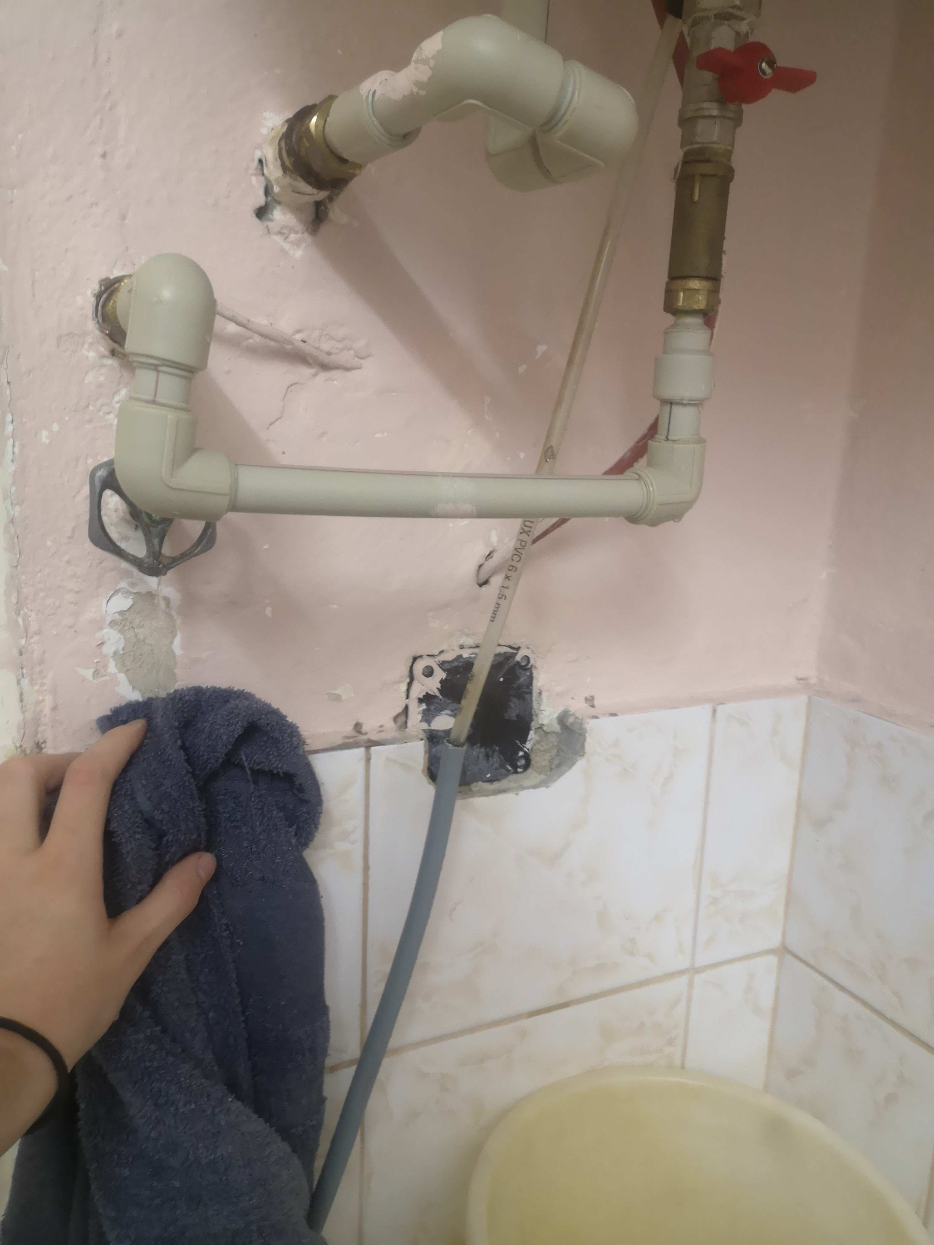

Zdravím, nedávno jsem se ptal proč mi teče bojler viz https://kutilska.poradna.net/questions/3088433-bojler-drazice-proteka . Podle příspěvků se zřejmě jednalo o funkci a tak jsem přidal hadičku pro odtok. Nicméně momentálně zase začal téci uzávěr od vody(viz foto), nevíte někdo co s tím prosím? Děkuju za rady.
Myslíš ten ve stěně, s kolečkm? Pod ovládacím kolečkem okolo hřídelky, je matice na klíč. Zkus to trochu dotáhnout.![:-)](https://static.poradna.net/images/smiley/smile.gif)
Pokud to nepomůže, lze tady vyšroubovat celý vnitřek ven a vyměnit za nový, ten se dá koupit v železářství, nebo spec. prodejně. Samozřejmě předtím zavřít přívod vody, jinak vznikne malé tsunami.
Ahoj, dík za odpověď. Přívod vody lze tak možná přivřít ale úplně zavřít ne. I když dotáhnu tak voda furt teče, jen prostě málo.
Když už to nešlo víc utáhnout, tak jsem sundal tu matici, narval tam kus koudele namočený v oleji a zase to fungovalo léta dál.
Dobrý den,jestli to kape okolo hřídelky,tak povolit převlečnou matičku na hřídelce pod kolečkem,máznout závit a opět mírně dotáhnout.Při dotahování pootáčejte otvíracím kolem,sem tam,až půjde tíž,tak přestaňte matku dotahovat,mělo by to přestat kapat.Pod tou matkou je ucpávka na kterou tlačí podložka,ucpávka se utahováním roztahuje a utěsňuje prostor okolo hřídelky uzávěru.Většinou toto postačí,jinak dát novou ucpávku.Z nouze postačí namotat na hřídelku konopný provázek napatlaný vazelínou,vydrží leta a nic nekape.![:-)](https://static.poradna.net/images/smiley/smile.gif)
Vazelínu nemám, ale našel jsem mamuta... :D
To s Mamutem nezkoušejte,uzávěr nepůjde,je to fušeřina nejtěžšího kalibru,tady jsme na kutilech.Tudíž oprava se zachovanou funkčností.Dotáhnout ucpávku jak jsem napsal výše.![:-)](https://static.poradna.net/images/smiley/smile.gif)
Ale jo uzávěr jde, spíš jestli to nebude dál protékat. Dotáhnout nejde, respektive ani se to nepohne a výměna by kvůli nemožnosti zcela vypnout vodu byla taky komplikovaná.

Je tam ucpávka z voskovaného špagátu. Když už je tolik rozmačkaná, tak vyměnit tu ucpávku (nevím, jestli je ještě k sehnání). Také jsem to spravoval namotáním trochu koudele a naolejování té koudele. Pak to zase nějakou dobu nekape.

Navinul jste ten provázek pod převlečnou matku a namáčkl do té dutiny pod ní?Přidejte pár závitů,musí to jít utěsnit.Nebo prostě najít hlavní uzávěr.Vyšroubovat celý systém z kohoutu,rozebrat hřídelku,vydloubat starou tvrdou ucpávku,dát novou a jede to jako nové.![:-)](https://static.poradna.net/images/smiley/smile.gif)
Ucpávka se vždy přidává vícekráte,po stažení opět vyšroubovat a přidat další,vždy tak,aby šlo to domačkávací šroubení chytit na závit,pak to musí těsnit i s namotaným hadříkem z bavlněného trička.Ta stará ucpávka jde vydloubat i takto,ale je to docela opruz,dělám si na to háček z ocelového drátu,nabrousím špičku,malinko zahnu a dloubu,mám neskutečnou výdrž a u ničeho nenadávám,nic to nepřináší.Nic na tom není,každý jsme zde něco napsal,mělo by to postačit k řešení problému.
Uzávěr jsem otevřel a namotal provázek potažený vazelínu, potom jsem i s provázkem šrouboval dovnitř. Efekt byl takový, že voda vyloženě triskala horem i při úplném dotažení(vypnutí) kohoutku.
Kam ten provázek motáte?![:-)](https://static.poradna.net/images/smiley/smile.gif)
Na tu tyčku, která se otáčením vytahuje (případně zatahuje).
Tak asi na 5-tý pokus se mi to povedlo. Děkuji za trpělivost už neteče :)
