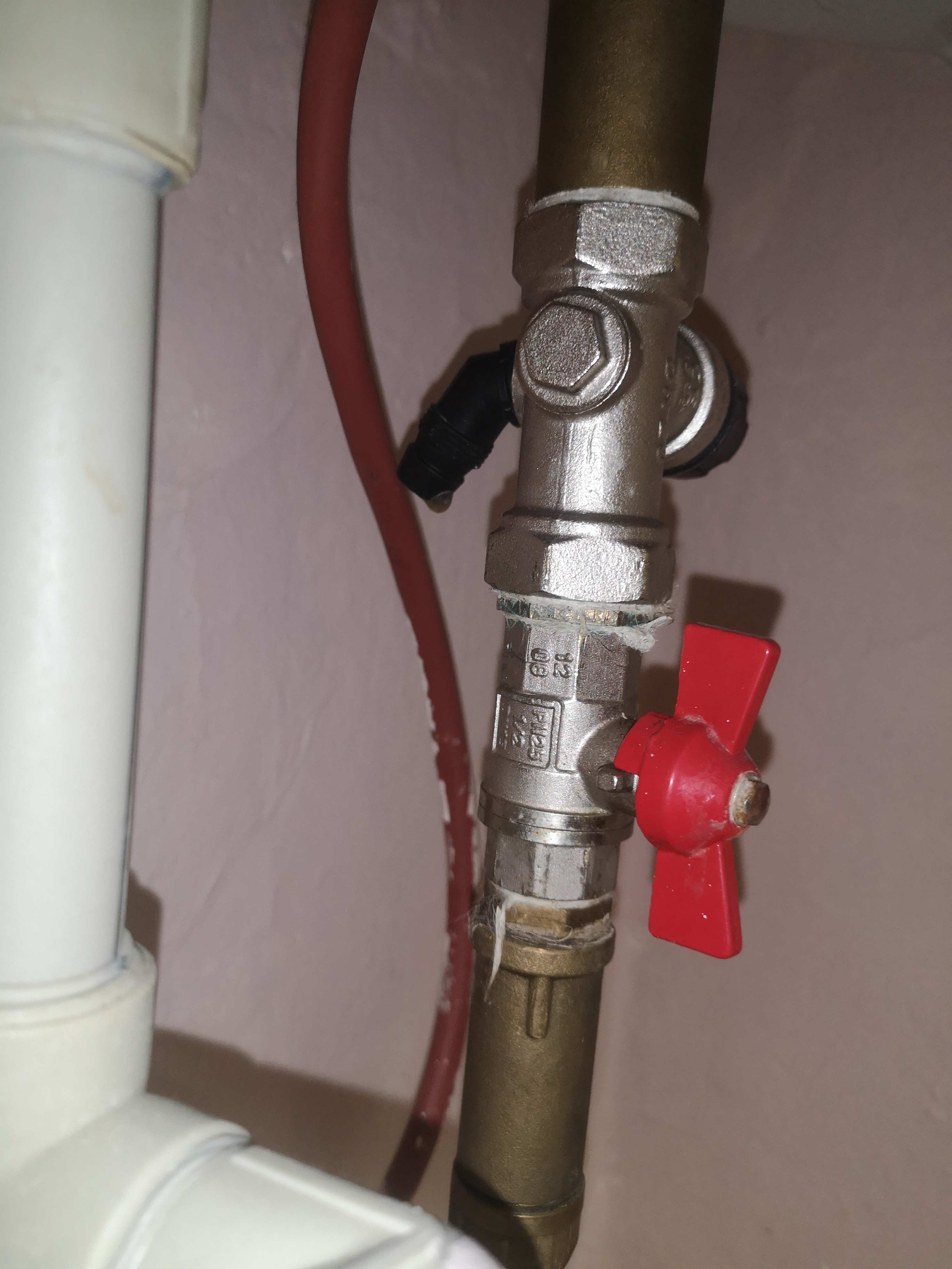

Bojler dražice protéká
Dobrý den mohl by prosím někdo poradit jak tohle opravit? Nebo alespoň osvětlit o jakou závadu se jedná? Teče z toho černého .. :D Foto přiloženo.
Černý je výstup přetlakového ventilu. To není závada, ale funkce. Dej na něj hadičku a někam to odveď.

| ak to tečie pri ohreve je to vporiadku, ak tečie stale je to zavada. jimbim 25.06.2021 18:43 |

| Děkuji za odpovědi. Pravděpodobně se tedy jedná o funkci, nicméně nikdy jsem si u jiných bojlerů žád… kamil88 25.06.2021 21:31 |

| Může být oboje:-). Při ohřevu vody dochází ke zvětšení objemu a protože v tom ventilu je i zpětná kl… miran 25.06.2021 23:12 |

| Já jsem to teda vyřešil hadičkou. Kape poměrně často ale zase ne neustále, spíše u ohřevu vody. kamil88 26.06.2021 09:40 |

| Expanzka, do 5l, natlakovaná min.8bar s membránou vyrovnáva tlaky rozpínajúceho sa objemu kvapaliny… poslední Nuda 26.06.2021 09:58 |
Děkuji za odpovědi. Pravděpodobně se tedy jedná o funkci, nicméně nikdy jsem si u jiných bojlerů žádných hadiček nevšiml, to jsem jen nevšímavý nebo mi něco uniká?
Může být oboje
. Při ohřevu vody dochází ke zvětšení objemu a protože v tom ventilu je i zpětná klapka, tak voda nemá kam unikat, zvětšuje se tlak až to propustí přetlakový ventil. Pokud ale ta klapka není těsná, tak ohřátá voda "couvne" zpět do přívodního potrubí, tlak se nezvedá a přetlakového ventilu třeba roky nic neukápne.
Expanzka, do 5l, natlakovaná min.8bar s membránou vyrovnáva tlaky rozpínajúceho sa objemu kvapaliny počas ohrevu vody el.boilera situovaná na 1/2" T-kuse za tlakovým ventilom na prívode studenej alebo teplej vody.
Na malý 120l boiler ti stačí tento krpec, ohrevom narastie objem max. o 0,3l :
https://www.regulus.cz/cz/expanzni-nadoba-hw016
Tieto tlakové ventily sa dajú dotiahnuť, aby netiekli. Prepúšťajú do výtoku pre prepadovú hadičku pri 6bar. Prípadne vymeniť za nový.
Záleží od vstupného tlaku na päte chalupy, niekedy vodári natlačia viac, ako býva priemer, cca 5,5bar do verejnej siete.
