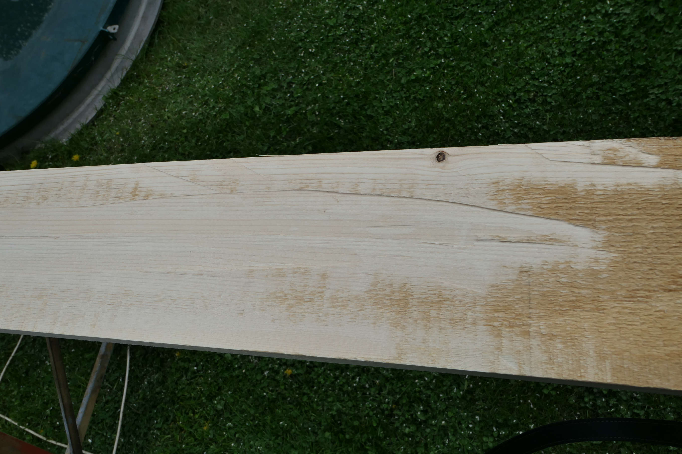

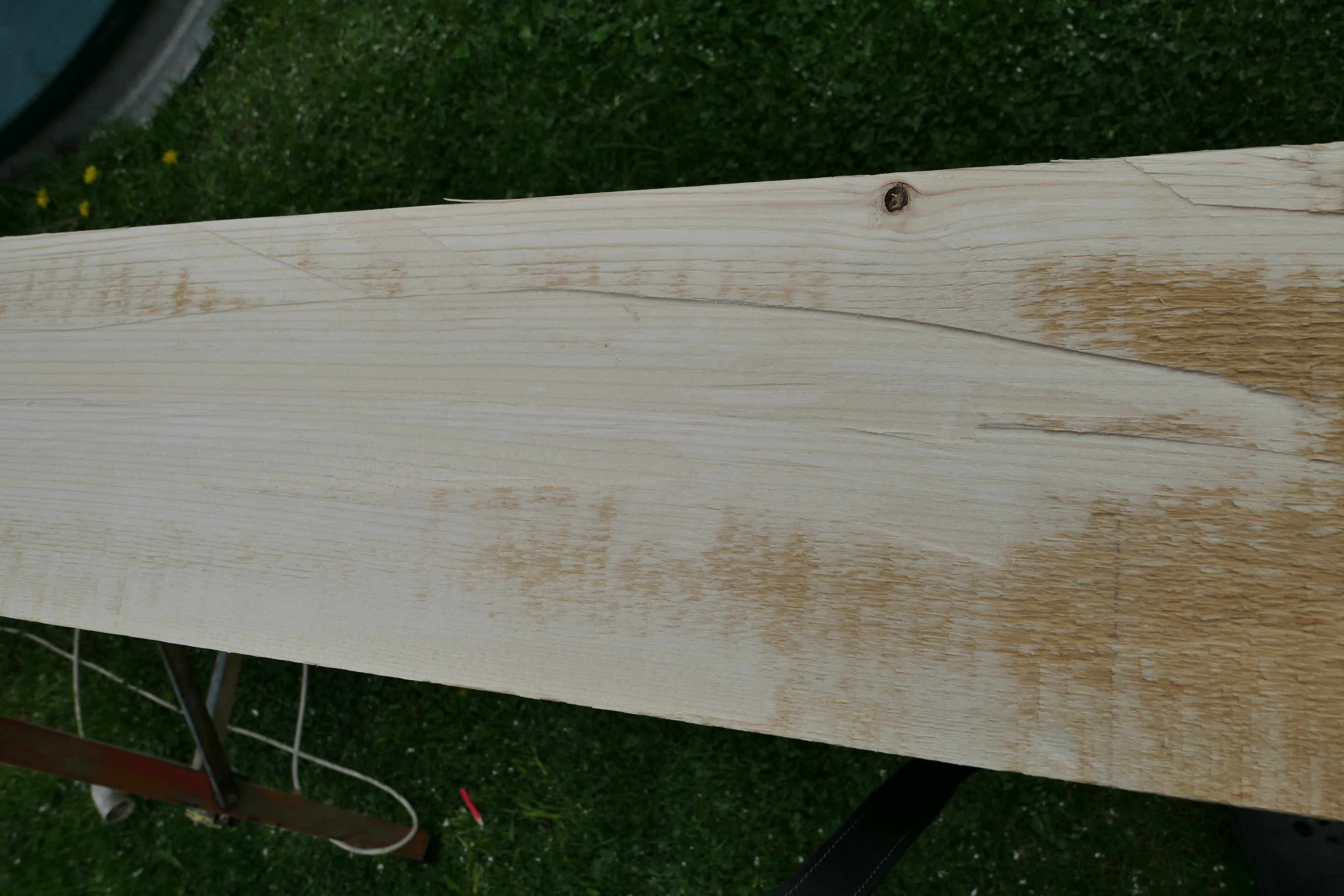

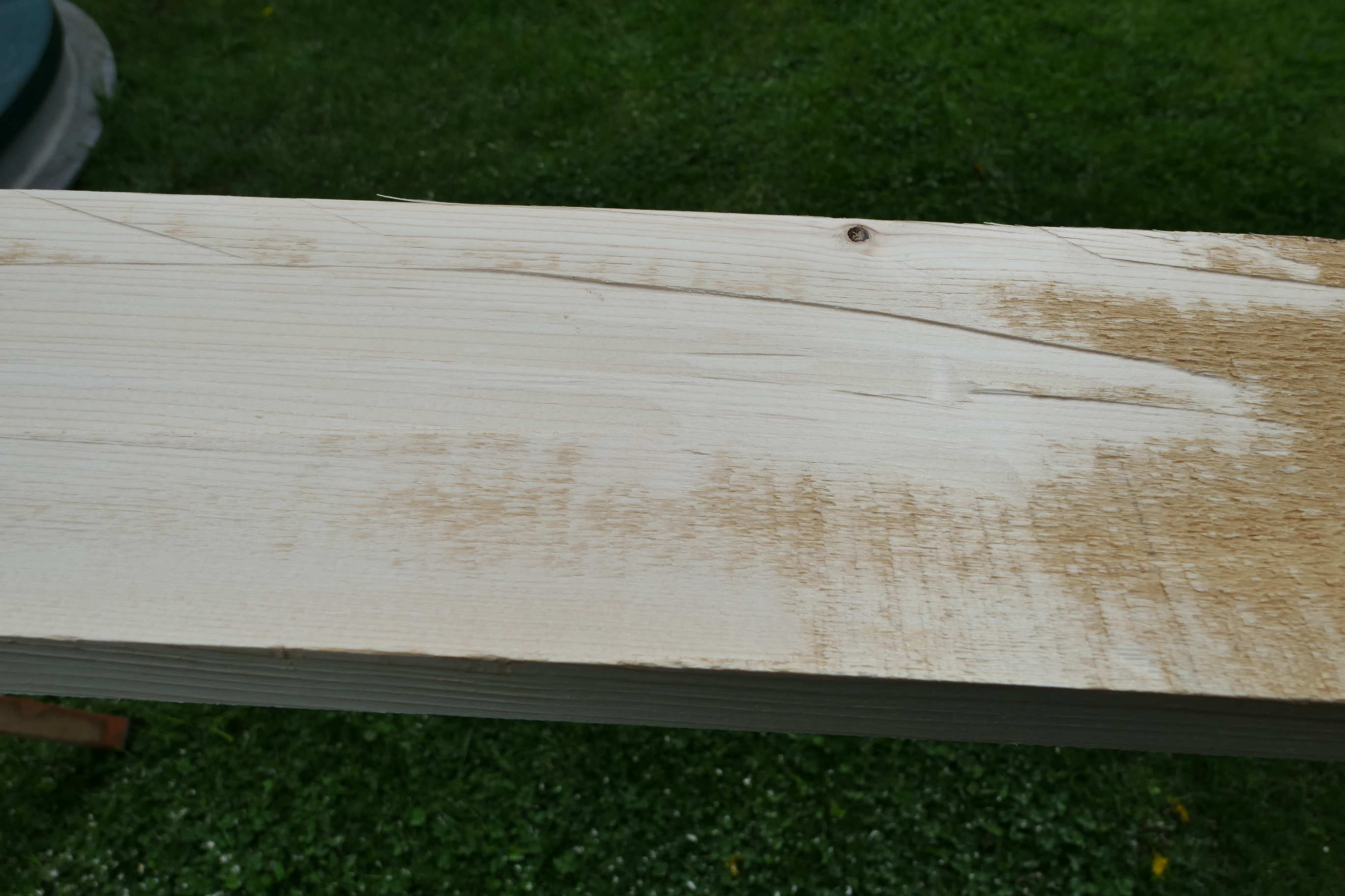

Koupil jsem el.hoblík Hecht. A zkusil jsem s ním hoblovat suchou desku. Viz.obrázek. Na jedné straně mi to dělá do dřeva takovou rýhu. Je to prostě více vybráno, než na druhé straně, kde to není vybráno skoro vůbec. Nastavení hloubky záběru nepomáhá.
Otázka 1, je to na reklamaci?
Ot.2, má se na hoblík tlačit, nebo jen tlačit s citem, nebo jen nechat vlastní tíhu hoblíku pracovat a tlačit ve směru dopředu?
Plátky v tom rotačním bubnu se mi zdají osazeny rovně. Ale nevím, docentrovává se to nějak?
děkuji

Vem šupleru a proměř vysunutí nožů na každé straně, nebo si přilož na plochu nějaké pravítko napříč a to udělej i na noži a uvidíš kde je problém.
Vďaka svojej hmotnosti a rýchlosti rotácie bubna s nožmi - stačí len pridržiavať na povrchu (aby neodskakoval) a pomaly posúvať vpred (podľa hrúbky záberu korigovať rýchlosť posunu - menší záber = rýchlejšie, väčší záber = pomalšie).
Pokiaľ je šírka dosky väčšia ako šírka záberu hoblíka tak vznikajú takéto problémy. To, čo si nafotil, by si mal robiť na širšej, stolnej hobľovačke. Malý šašo jednoducho neurobí veľkú zábavu, napriek tomu, že sa to tak hovorí. S ručným hoblíkom môžeš tak opracovávať hrany dosiek a úzke hranoly. Pri hobľovaní širších dosiek počítaj s tým, že povrch budeš ešte dorovnávať napr. pásovou brúskou.
Pri hobľovaní širokej dosky teda zvoľ menšiu hĺbku záberu, prejdi povrch niekoľkokrát a dokonči pásovou brúskou. Prítlak musí byť pevný ale nie kŕčovitý (žiadna vlastná váha, mierne pritlačiť), pohyb rovnomerný. Na prvú otázku - s reklamáciou asi nepochodíš. Jednoducho, čo si si kúpil, to máš.

nejpravděpodobnější jsou špatně ustavené nože. Zkontorlovat pořádně - změřit, pohledem to nemusí být vidět.
Pokud to nože nejsou, půjde zřejmě o konstrukční vadu - vyosené nebo volné uložení válce, to doma neopravíte. Nebo se plastový výlisek těla někde zkroutil, nejsou dotažené šrouby a při práci to "uhýbá"
pokud je starší může být v háji i ložisko a pak je vše nakřivo..

Hoblík je nový. Ložisko nemá vůli...ani nic jiného, co se tam točí. Nože byly špatně seřízené.
děkuji všem za rady.
Zkusil jsem vyměřit ty nože a držáky. A je fakt, že je to křivě. Teď jsem to vystředil a jdu to vyzkoušet. Dám pak vědět.
Ha! tak je to tak. Vystředilem to co nejvíce jsem byl schopen. A nyní se mi to daří tak nějak ohoblovat tak, aby to bylo rovné. Ale stejně to budu muset vždy ojet ještě 180 šmirglovým kotoučem pro vyhlazení. Nicméně hoblík je rychlejší, než šmirglový kotouč 40 pro hrubé obroušení surového dřeva z pily(suchého).
