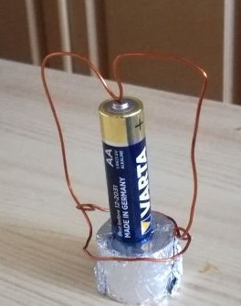

Zdravim podruhe se stejnym tematem.Mam medeny drat ,magnet ten cerny,ale obalil jsem ho alobalem a stejne se netoci.Co delam spatne?

Stejně jako minule, podle mě slabý magnet. Předpokládám, že baterku máš novou.
Jo, ještě mě napadlo, ten drát by od pohledu mohl být lakovaný nebo-li izolovaný, zkus ho propípnout multimetrem.
Main Gááát, veriaci Tomáš, sám konštruktér či tvorca B. motora sa nám ozval. https://en.wikipedia.org/wiki/Magnet_motor
Ten drôt sa musí veľmi ľahko otáčať. Nesmie teda zvierať magnet v alobale, ale dotýkať sa musí len tak letmo. Ten alobal musí byť pripojený na mínus pól batérie, obvod musí byť uzavretý, tzn. drôt musí byť v miestach dotyku holý. Pri pokusoch musíš mať okuliare, lebo batéria ide prakticky do skratu a ak je dobre utesnená môže pri dlhšom experimentovaní explodovať. Krútiaci moment je malý, stačí sotva na roztočenie samého seba (aj to nie vždy) a nič iné než pozerať na to s tým neurobíš. Škoda batérie. Viac uvidíš na youtube ako na vlastnoručne urobenom modeli, v prípade tohoto "motora" je to robené bez trikov (na rozdiel od rôznych perpetuum mobile čo tam tiež sú).
Ten drát vypadá divně. Podle barvy je smaltovaný nebo lakovaný nebo silně zoxidovaný. Zkus čistý měděný drát, z kterého si stáhnul bužírku (třeba zvonkový nebo tenký elektroinstalační).

Dekuji za odpovedi.Ten medeny drat je jedenkrat lakovany.Jak ho toho laku zbavim?
oškrábáním
Uz se toci...Diky vsem
