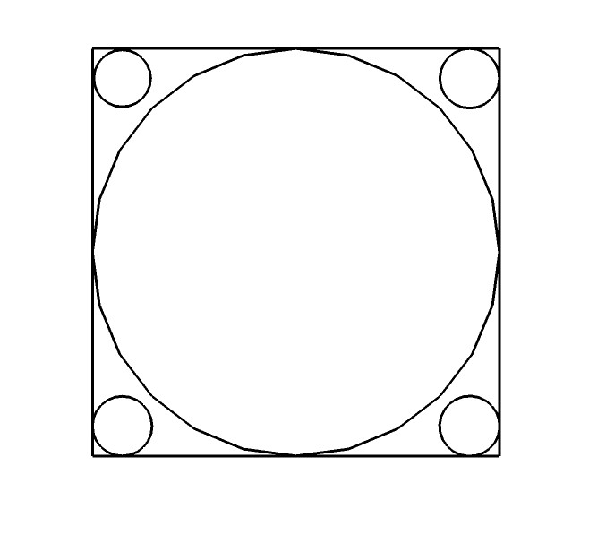

Dají se oba díly přiložit k sobě?
Pokud ano tak v rozích čtverhranných otvorů malé dírky a ve středu velký otvor.
No a poté dopilovat.
