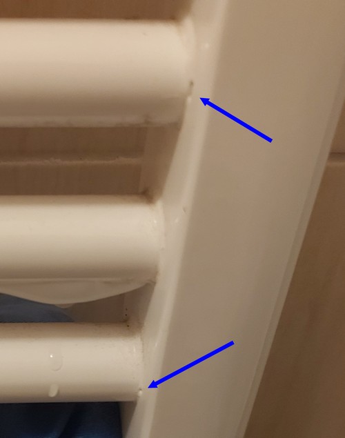

v kupelke mam rebrikovy radiator,zacalo mi tiect z jedneho rebra,taka nafuknuta bublina,z ktorej kvapka.
stretol sa s tym niekto?co by sa s tym dalo robit?dakujem za rady.

Prorezlý, vyměnit - ta bublina je od toho, ja se voda dostala pod barvu a "odfoukla" ji. Zavařit to imho nepůjde/nevyplatí se to…
Hoc máš naprostú pravdu z pohľadu foto v tej skutočnosti, že voda obehového média z vadného spoja zvaru (deravej trubky) natiahla zrejme povrchový náter do bubliny, aj tak lúza samozvaných expertov ťa obratom "co by dup" ošperkovala mínusom.
Oprava je možná, odpojiť radiátor, vypustiť vodu, očistiť lak, vysušiť, jemným brúsnym papierom zdrsniť, odmastiť prasklinu a následne trhlinu zalepiť nejakým vodeodolným lepidlom v tube určený na potrubie, bazénovú techniku, prípade dvojzložkovým epoxidom a inkriminované miesto po zatvrdnutí lepu vhodným RAL sprejom príslušného odtieňa "slonovej kosti", prelakovať. Lepidlo znesie tlaky do 3,5bar a teploty vody v okruhu radiátorov.

Při pohledu na fotku bych se klonil k výměně celého radiátoru.

magnetom zistit či je magneticky, ak je očistit vypustit vodu a zavarit, ideal tig , co2 v krajnom pripade trafo.môže a nemusi vydržat, zaleži od poškodenia.

Teče to nejspíš ve sváru a jak někdo píše odfouklo to barvu. Jako provizorium by to šlo po obroušení omotat samovulkanizační gumovou páskou hezky křížem přes svár a hodně utahovat.

Radiator mi bol vymeneny,medzicasom zacalo tiect aj z inych trubic,tak mam novy.dakujem za rady.
