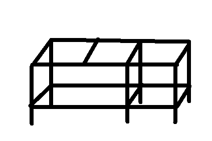

Zdravím, rozhodl jsem se pro stavbu stolu do dílny/garáže. Jako stavební materiál bych zvolil asi jekl 30x30x3. Při délce stolu cca 135 cm a rozdělení 2:1 (6 nohou - v 1/3 šuplíky, ve 2/3 vložená dvoukřídlá skřínka z DTD). Stůl bude pravděpodobně "zavětrován" po stranách a vzadu šikmou vzpěrou. Co jsem počítal, tak při předpokládaném zatížení na desku cca 100 kg max bude maximální průhyb 2 mm, což je si myslím fajn. Nemá někdo doma něco podobného z těchto jeklů? Pravda, většinou všichni volí 40x40 profil, ale to bude pro mé použití asi jako kanon na vrabce. Jakákoliv připomínka vítána.
Horní rám se dělá většinou z profilu L , pro tebe stačí 40 x 40 x 4 do kterého se potom vloží fošny z tvrdého dřeva (pokud to budeš mít jen na nějaké domácí práce tak bych tam vložil silnou dřevotřísku , která se používá na pracovní desku kuchyňské linky a dle ní bych i volil šířku stolu. Nohy bych udělal z jeklu 40 x 40 x 3 mm. Cca 15 cm od země vevařený rám z profilu L 25x25 do kterého můžeš vložit stavební překližku nebo šalovací desky. Nemusíš dělat žádné šikmé vzpěry. Pokud bude mí stůl i svěrák, jako že by měl mít, tak vsadit a vevařit plotnu do příslušného rohu o síle cca 4-5 mm.
Jekl 30 x 30 by to unesl ale bude pružit a ty u pracovního stolu potřebuješ aby se ani nehnul.
Jde o použití stolu. Jestli se u něj má třeba sedět a něco montovat, tak bych byl rozhodně pro kostru z jeklů. Jestli to má být jen na super hrubé práce tak by to z toho L profilu taky šlo, ale ty hrany jsou dost nepříjemné na dotek nebo když do něj člověk vrazí třeba kolenem. Jekly samozřejmě 40x40, třicítka je málo. Zavětrování vzadu rozhodně doporučuji, nejde o to, že by se stůl zbortil, ale bez zavětrování nebo z příliš tenkých jeklů se bude po každém nárazu nebo zapáčení něčím ve svěráku třást jako ratlík. Takhle mám udělaných víc stolů, všechny mají desku z bukové spárovky z Ikea.
Zdravím, díky, ještě na to kouknu. Nebude to na nějaké těžké práce, ale když se něco dělá, tak ať to k něčemu je. Jsem spíše hobby kutil, takže zase nechci postavit něco co bude stát zbytečně mnoho. Když jsem spočetl průhyby s profilem 40x40, tak je prakticky nulový, ale 2-3 mm je myslím také v normě.
Jasně. Ten průhyb je vcelku nezajímavý, stůl vydrží když si na něj někdo sedne a to stačí. Důležitější je aby to různě nedrnčelo, když se tam bude něco řezat nebo tak. Z toho důvodu mám třeba stůl pod vrtačku z jeklů 80x80. Ale fungovat to bude i z té třicítky samozřejmě.
Drnčení se ani nebojím, budou tam skříňky a celý stůl plně nastrojen bude mít určitě 50-60 kg + váhy.
