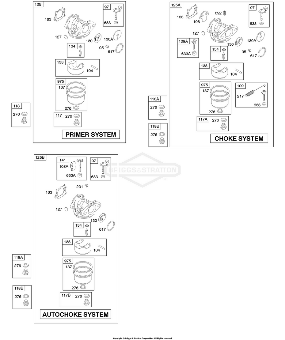

Dobrý den, přestala chytat sekačka s motorem brigss stratton , kterou mám 10 let a zatím bez jediného problému. Sám opravuji drobnou zahradní techniku kamarádům a známým, ale tady už fakt nevím. Je tam tento karburátor https://www.azdily.cz/Karburator-Briggs-Stratton-d3601.htm
Na který mám podezření. Vyčistil jsem ho, je to velmi jednoduchý karburátor ( za 30let hrabání se ve veteránech, jsem už kdejaký karbec viděl) Zapalování je v pořádku, svíčka samozřejmě nová, filtr ok, benzín nový a teče samospádem naprosto dostatečně, klika není ohnutá. Přesto nahodit studený motor je děs. Teplý už potom chytá dobře.
Rád bych poprosil hlavně opraváře, jestli může být problém právě tady. Vím že v tomto karburátoru je pár gumiček, pod jehlou...atd viz foto, které jsem, ale jako opravnou sadu k tomuto karburátoru nikde nenašel. Těsnění k sání jsem nové dal.

Membrána bývá častý problém. Tento karbec, ale nemá membránu. Je to obyčejný karb.do kterého palivo teče samospádem jako třeba u mopedu

Stav trvá, už jsem dal samozřejmě novou svíčku ( jiskra, že by od ní chytil stoh), benzín, došel jsem tak daleko, že i nový karburátor a těsnění A NIC. Když mu dám benzín pod svíčku, chytne na popotažení, chvíli nechám běžet a potom chytá na jak víno. Studený ani ťuk. Fakt už nevím jak dál. Nikdy to mrcha nedělala. Zvuk motoru je hezký, komprese v pohodě.
Napadla mě ještě pružinka podtlakového sání, ale dle mého by na samotný start neměla mít vliv, protože má startovat na želvu a to je zcela povolená.
