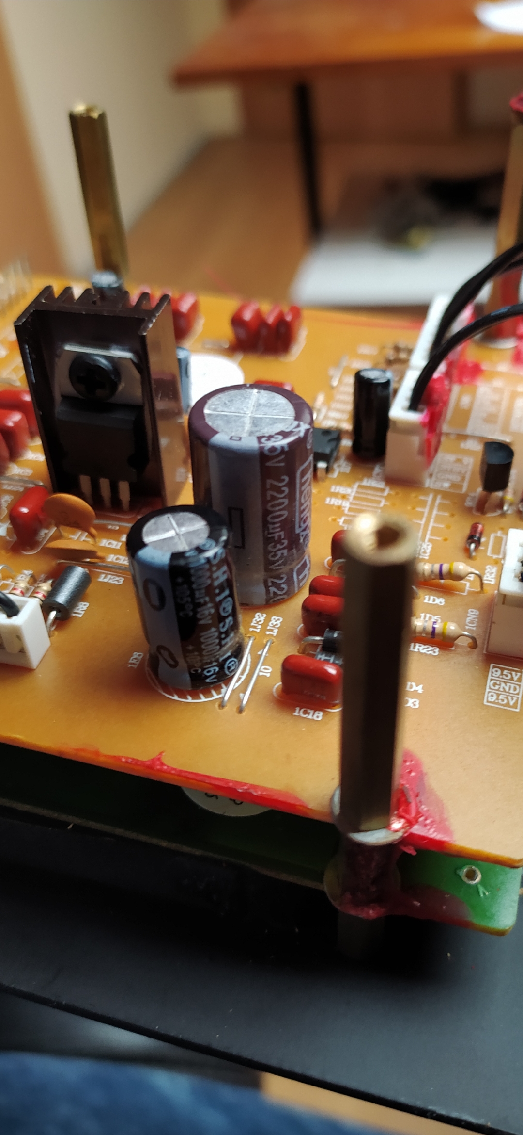

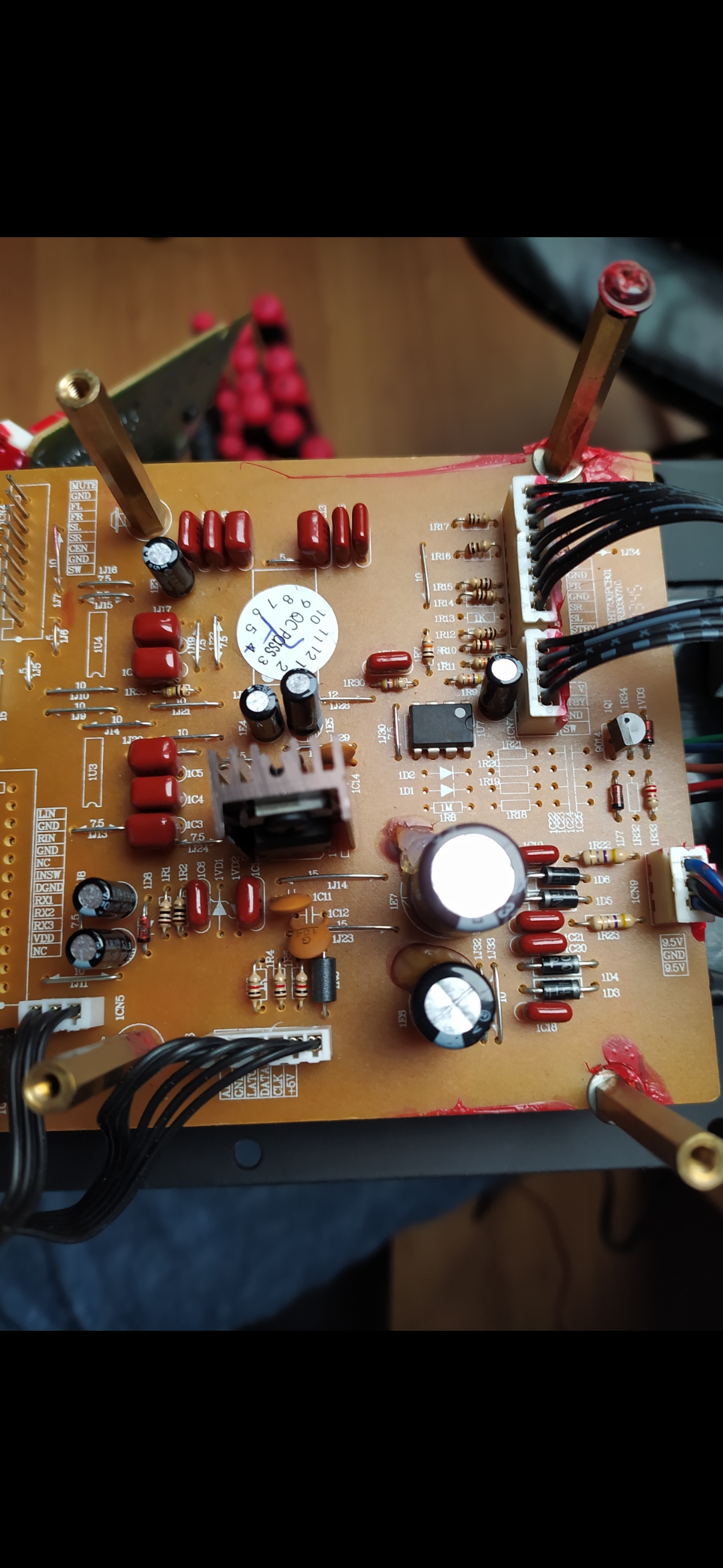

cca před rokem jsem se rozhodl podívat do domácího kina, které vždy po zapnutí potřebovalo dost dlouhou dobu na to, aby začalo hrát. Narazil jsem tam na nafouknutý kondenzátor, tak jsem ho vyměnil. Ovšem za jiný, na internetu jsem četl, že když bude víc V a méně uf, bude to cajk, tak jsem tak učinil. Poté jsem ho zkusil použít a při filmu, když byly zvuky potichu, nehrálo nic, bylo ticho. Tak jsem si řekl, že jsem nejspíš udělal chybu, když jsem nesehnal stejný kondenzátor.
Dnes jsem kino opět rozebral, prozkoumal a fotku předchozího kondenzátoru jsem si samozřejmě nepořídil. Kondenzátor se nachází u vstupu a výstupu zvuku.
Je možné, že toto kondenzator způsobí? Testoval jsem to na Windows a při hlasitosti pod 5 nevydává zvuk.
Jaký kondenzátor tam dle vás mohl být? Můj odhad je 25V a 3500uf, tyhle čísla mám v hlavě. Na obrázku je to ten hnědý (to je ten náhradní).
Předem děkuji za odpovědi.

Dobrý den,zkuste najít označení na té desce,podle toho hledat ,většinou ty rozkresy najdu až přes toto,cpou tam všechno co se dá.Nedavno jsem hledal k televizi sencor,kámoš televizák se divil,že jsem našel,né podle tipu televize,ale podle označení desky,je tam deska,která pasuje do různých modelů.
Našel jsem jen toto: dht730pcb01 pre030710
To kdo poradil takovou blbost? Kondenzátor musí byt bud stejný (klidně jiná značka) nebo klidně na větší voltáž, ale ne menší kapacitu!! Bud stejnou nebo klidně větší.
Udělám to asi jednoduše, odpajim kondenzátor a půjdu do obchodu sehnat 25V s co největším uf kolem téhle velikosti. . To nic nezkazí, že? Volty byly určitě menší. Je tedy možné, že je problém v tomhle? Nebo to je skutečně někde jinde, nebo to problém prakticky není, když se zvuk z původního zdroje dá naplno?
Nevadí 35V ale vadí nižší kapacita. Kup klidně kondík např Jamicon 25V/4700uF
nebo klidně tenhle a mu podobné https://www.gme.cz/ce-4700u-25vt-hit-ehr-16x36-rm7-5-bulk
Sakra minimum 200 ks tak tím pádem tenhle https://www.gme.cz/ce-4700u-35v-jam-sk-18x42-rm7-5-bulk
Pozor.. Výška může být maximálně 3 cm, je to pár desek přišroubovaných na sebe, tak proto jsem chtěl hledal kolem rozměru toho původního. Ale žádný rozměr jsem nenapsal hlavně koukám :D.
Není problém ho dát naležato.
Mám nový poznatek.. Jakmile dám hlasitost nad 30 (max 50), tak zvuk v tichých částech vypadává.. Nějak nevím kam se podívat, hádám, že kdyby se kino přehřívalo, tak by to vypadávalo furt.
Mužeš to popsat inteligentněji, jak vypadavá?? To jako se strácejí detaily a spol?
Příklad: koukám na film/seriál.. Hlasitost nad 30 (max 50) na kině.. Zvuk jede krásně při vyšších hlasitostech ve filmu a pak, když je nějaká tišší část např. kde je pouze potichu hudba apod (např mezi rozhovory), tak zvuk vypadne. Je ticho, dokud zase něco hlasitějšího nepřijde. Buďto to na menší hlasitosti nedělá, nebo to není slyšet.
Dneska to zkusím s hudbou, budu to mít chvíli ohulené a sáhnu, zda to kino vůbec topí. Ale pochybuji, že to bude tím
Tak po přepínání módu sterea jede na ostatní módy, jen ne na ten klasický, který chci :D (stereo/Dolby 3 stereo/Dolby prologic). Takže je to úraz kina samotného.. Hlavně, že jsem zjistil, že 5.1 jede v pohodě do budoucna.
Ve stereo módu to mám, protože zatím nemám výstup na 5.1 + umístěné reproduktory.
