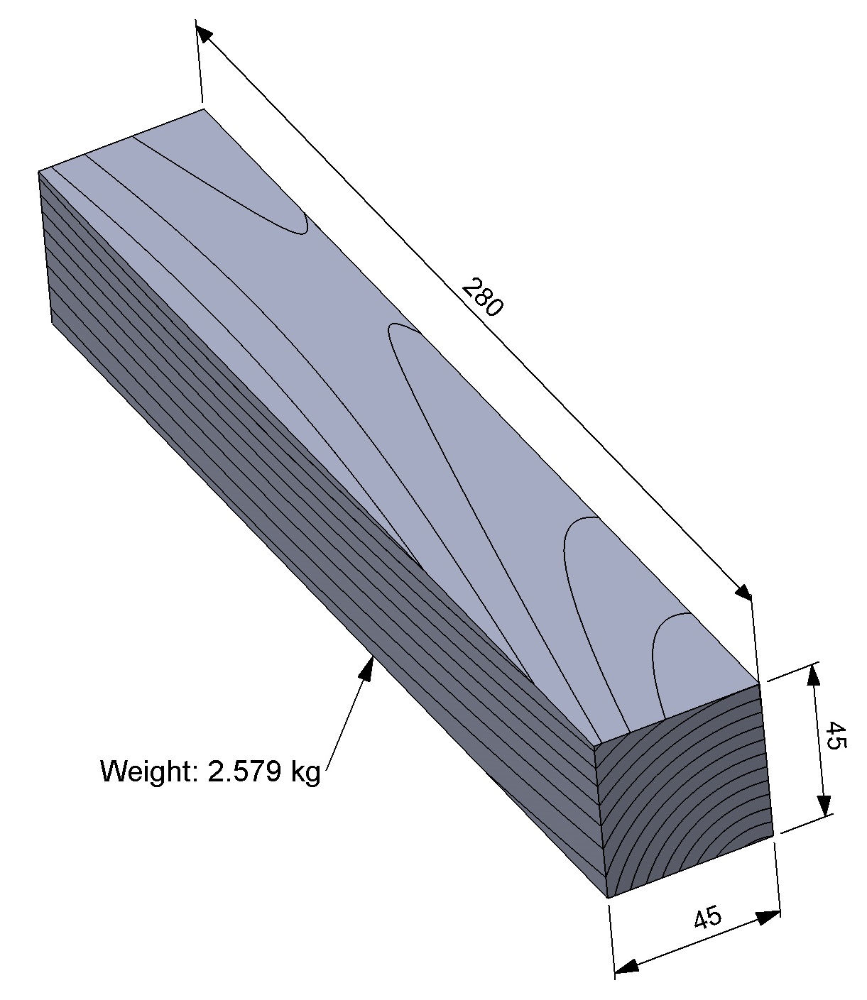

Třeba Solidworks, tohle všechno v něm jde, i když je to spíš software pro strojařinu. Přikládám ukázku.
