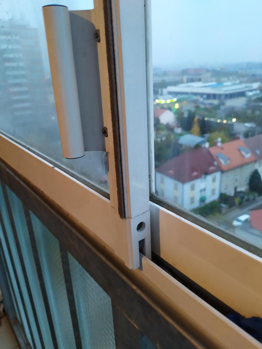

Zdravim vsechny,
chtel bych poradit jak docasne tepelne zaizolovat okna na balkone. Docasne proto, ze to tak chci jen na obdobi podzimu a zimy, aby to slo zase na jare bez nasledku sundat.
Okna jsou posouvaci a je tam obrovska mezera mezi ramem jednoho okna a sklem dalsiho, viz foto. Jake tesneni/paska/cokoliv je pro tuto situaci idealni?
Predem dekuji.
A nemáš tie posuvné sklá zle osadené? Zdá sa mi, že ten čierny pásik na zvislej hrane posuvného skla je metličkové tesnenie, ktoré nikam nedolieha a asi by malo spĺňať práve ten tesniaci účinok, ktorý hľadáš. Ak je balkónové okno zavreté, tak by sa to tesnenie malo dotýkať rámu toho druhého skla. Možno by stačilo to okno ktoré je osadené na vnútornej koľajničke vymeniť s tým, čo je na vonkajšej. Ale to je len moja domnienka, mohol by si doplniť podrobnejšie foto. Mimochodom, ak ten balkón utesníš úplne a budeš častejšie otvárať dvere do bytu, tak budeš mať veľký problém s kondenzáciou vody na tých sklách.

bydlim v najmu a takto ta okna jsou osazena, problem s kondenzaci je tam uz ted. Neni to zrovna idealne resene.
Rad bych mel prave na balkon otevreno casto abych ziskal "dalsi mistnost" protoze balkon je ctvercovy a pomerne velky.
Jde jen o zafukování větru, k tomu stačí průhledná široká izolepa.
Přelepit spoj.
Trochu jsem si to myslel ze nic lepsiho nez nejaka trochu lepivejsi izolacka asi nema cenu, dekuji za potvrzeni.
Pokud by jsi chtěl zachovat možnost otevírání (a nebylo nutné tu izolepu na léto odstraňovat) bylo by možné použít pružnou sokovou plastovou lištu (viz odkaz). Běžně se dostane v prodejnách koberců a podlahových krytin. Má v půli přeložitelné ohebné zeslabení. Jednu polovinu oříznout (ostříhnout) na šíři rámu posuvného okna a přilepit na rám tohoto okna od shora dolů, buďto dobrou oboustrannou samolepící páskou, nebo mamutem. Tak, aby druhá strana sešikmeně plochou doléhala na pevné okno, těsnila a po něm se posouvala. V přechodu skla a spodního rámu nastříknout. Možná trochu složitější, ale zase "na furt".

to by muselo být gumové...
Rozumim, tez super napad!
Ještě se prodávají takové štětinky přilepuje se to na spodky dveří, nevím však jak jsou dlouhé a zda by to tam šlo přilepit. Pokud by to šlo nebyl by problém to i otvírat.
Tyhle stetinky uz na oknech jsou co do vysky. Bohuzel moc nefunguji, nebo jsou prilis kratke.
V pojezdech neni nic.
Stačí ta izolepa, 50m za cca 30 korun.Jen je pak trochu práce odstranit ty zbytky, ona je dost tenká a trhá se někdy na cucky.
To už potom spíš použít samolepící pásku "3M" šíře 5 cm s plátnem. Třeba ve stříbrném provedení. Je pevnější, lépe se s ní pracuje a tu pak sejmeš podstatně lépe než izolepu.
Co třeba do spáry zastrčit molitan. Dá se rychle natlačit i vyndat bez žádného zašpinění, či poškození okna.
Prodávají se i molitanové pásy na ucpávání mezer pod střešní tašky. Takové klíny. To by mohla být možnost i poměrně levná. Prodávají je v každých stavebninách i hobbymarketech.

Ještě taky existuje mirelonová těsnicí šňůra.
Různé tloušťky. Na rozdíl od molitanu to nenavlhne.
To jsou dnes materialy.. to vypada take dobre
Zase žádné zázraky od toho nečekejte, je tam jednoduché sklo v zábradlí a kovová konstrukce.
Jasne,
zazraky od toho necekam ani nepotrebuju. Spis to tam budu vytapet jen nak vikend, foukalo to tam tak ze ani s 2kW topidlem co fouka do obliceje tam neni prijemne.
Spary jsem prelepil lepsi izolepou, a do pojezdu a rohu jeste koupim ten molitan a je to.
