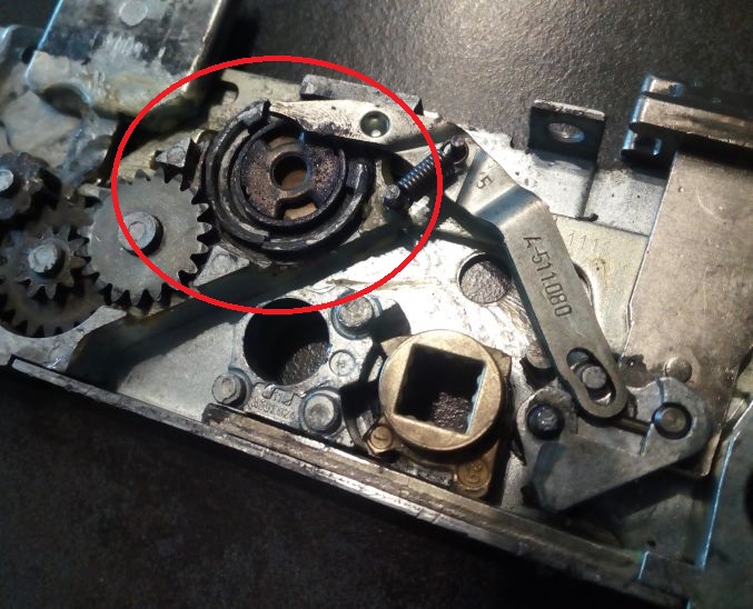

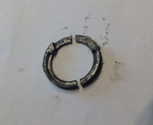

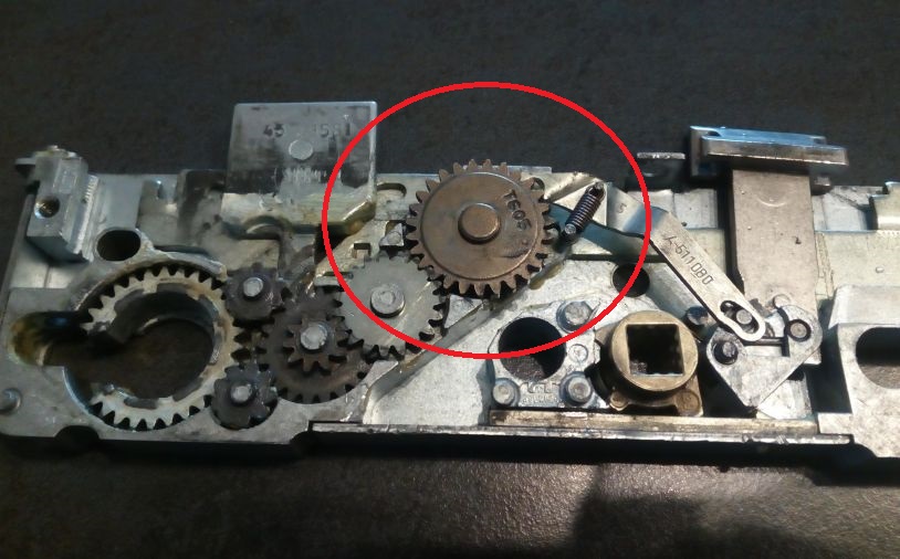

Po rozdělání zámku jsem zjistil že se rozlomil kroužek pod ozubeným kolem a při otáčení klíčem do druhé polohy jeho uvolněná část zablokuje další pohyb mechanismu.
Zámek je MVZ 45/92
Neřešil někdo náhradní díly vnitřního mechanismu? Na netu jsem nic nenašel. Zničený kroužek na fotografii v příloze. Je pod velkým ozubeným kolečkem otáčecího mechabismu.
Pokud nedodávají jako náhradní díl za pár korun tak nás asi čeká výměna celého zámku.
