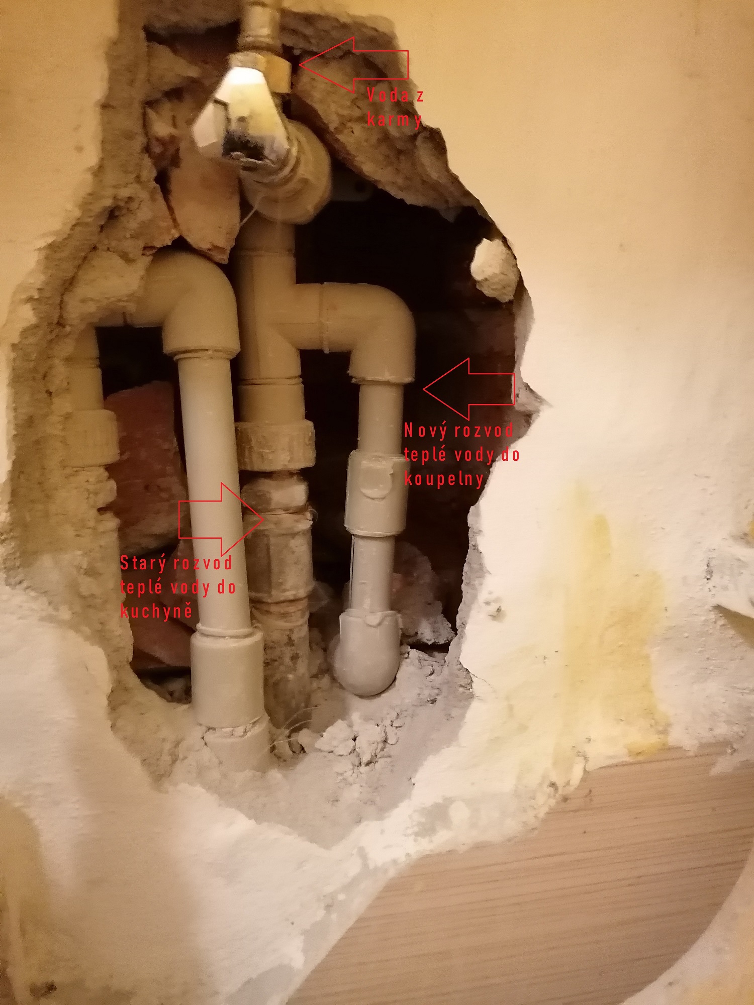

Vyfotil jsem kousek rozkopané zdi,zda mi někdo poradí jak zjistit zda je prasklé potrubí do koupelny nebo do kuchyně?

Tyhle plasty samy o sobě zpravidla nikde netečou ani nepraskají. Nataví se to na sebe, je to úplně blbuvzdorné, i když se to udělá různě křivě, připálí se to apod., tak to sice vypadá blbě, ale těsní to. Kritické je napojení na staré kovové rozvody, tam to téct může. A pak samozřejmě kohoutky.

Co je to tam až nahoře? Skoro to vypadá jakoby od karmy vedla hadice. A teplý rozvod není izolovaný?
Musíte nalézt, kde je to mokré..
Když vidím tu kvalitu svarů, tak bych čekal, že teče obojí. Jestli je karma připojená tím roháčkem a trubkou, tak to rozberte od roháčku dolů, abyste mohl napojit jednu, nebo druhou vetev. Kuchyň bude snazší, bude končit závitem vsuvky, nebo nátrubkem.
mě to skoro připadá, že od karmy tam vede tohle. Pokud ano, tak nejspíš praskla hadička.

Ale ta hadička vede z roháčku vzduchem, to by viděl, že to teče.
