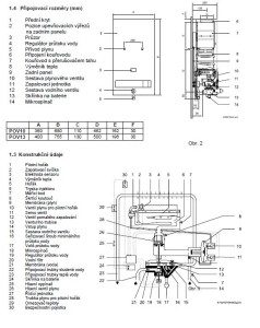

Zreje máš vadnú komplet riadiacu jednotku (27) do tej miery, až ti Karma buchne, budeš očadený, obarený do ružova, bez vlasov a mihaľníc, palica "jak koleno":
https://www.gas.cz/img/8148.jpg?1000:1000
Múúdra rada znie: Zavolaj okamžite servisáka a nešpeškuľuj po poradniach s takýmito závažnými problémami ak sa v tom trt vyznáš.
