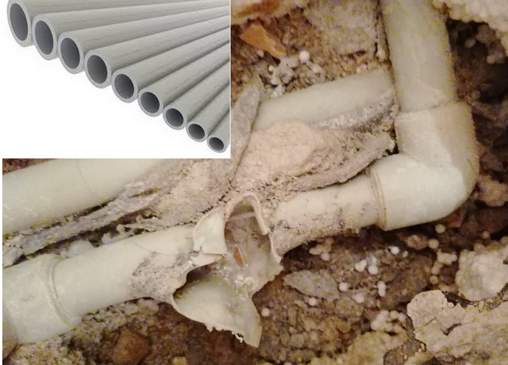

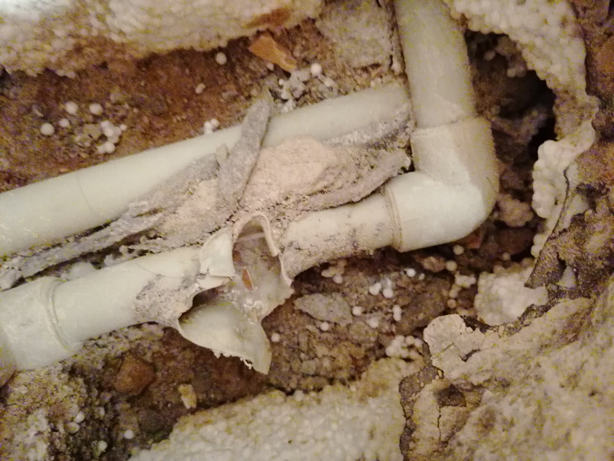

Už se mi povedlo najít díru v trubce. Poradí někdo jak to snadno opravit ?

Bežná záležitosť, u mňa dennodenne na programe.
Obkopať zeminu kvôli prístupu, pilkou na železo urezať poškodený kus na oboch koncoch.
Šublerou zmeraj vnútorný priemer trubiek na oboch stranách výtoku.
Kúp trubku z PVC a spol. matroša, podľa nameraného rozmeru zmeraný s vonkajším priemerom potrubia, aby sa dal vsunúť do dier urezeného, ufakľeného potrubia.
Trubka stačí, ak bude voľná po vsunutí pohybom do strán cca o 5cm dlhšia, aby sa dala po vsunutí na jednej strane potiahnuť do diery na druhej strane potrubia.
Pred otestovaním pohybu "nasucho" podlepíš obe plochy na koncoch vhodným silikónovým tmelom určený do vlhka. Kraje potrubia po usadení zapateš znovu silikónovým tmelom.
Predpokladám, že v tomto odpadovom potrubí nevzniká tlak, para, teploty nad 80°C s pretlakom viac, ako 3bar.
Podle fotky se jedná o materiál PPR Hostalen pro rozvody vody. Spoje se provádějí tzv. polyfůzním svářením - přístroj s příslušným nástavcem lze zapůjčit.
Spíš však hledat a odstranit příčinu ( zde musela teplota vody značně překročit 100 °C ). Je možnost i naopak, zamrznutí a roztržení mrazem.
Obě varianty havárie vypadají podobně.
Jedná se o rozvod vody. Konkrétně teplé.
Myslím, že tohle bylo spíš teplotou. Poškození zamrznutím vypadá podobně jako poškození přetlakem. Nesehnal jsem lepší obrázek, ale vypadalo by to podobně jako tohle:

Nuda, zase jsi trochu mimo.Nejedná se o odpadní rouru v zemi, ale přívod teplé vody ve zdi.Takže rada o nějakém vsouvání trubiček a těsnění silikonem je mu nanic.Je třeba to pořádně svařit.

Zdá se mi, že byla použita neoriginální trubka na rozvod teplé vody.
Stěna trubky se mi zdá slabší než by měla být.
Jinak uříznout za rohovým kusem a spojkou a navařit nové plus originál trubku.
Jak jste to poznal?
Děkuji
Použitím slov "Zdá se mi" nevylučuji můj omyl, ale z fotografie se mi zdá, že poměr: síla stěny/ průměr trubky není správný.
Ok, děkuji za vysvětlení.
Jde o PPR pro rozvody vody, dřív se vyráběla řada na 6 atm. s tenkou stěnou. Doporučuji celý rozvod předělat na součastný standart 10/16 atm.

A při té příležitosti teplou izolovat mirelonem.
Ještě kdyby tazatel prozradil jaky tlak v soustave má, toto je
typicke roztrzeni tlakem.Nebyla ta trubka levna z Polska?
