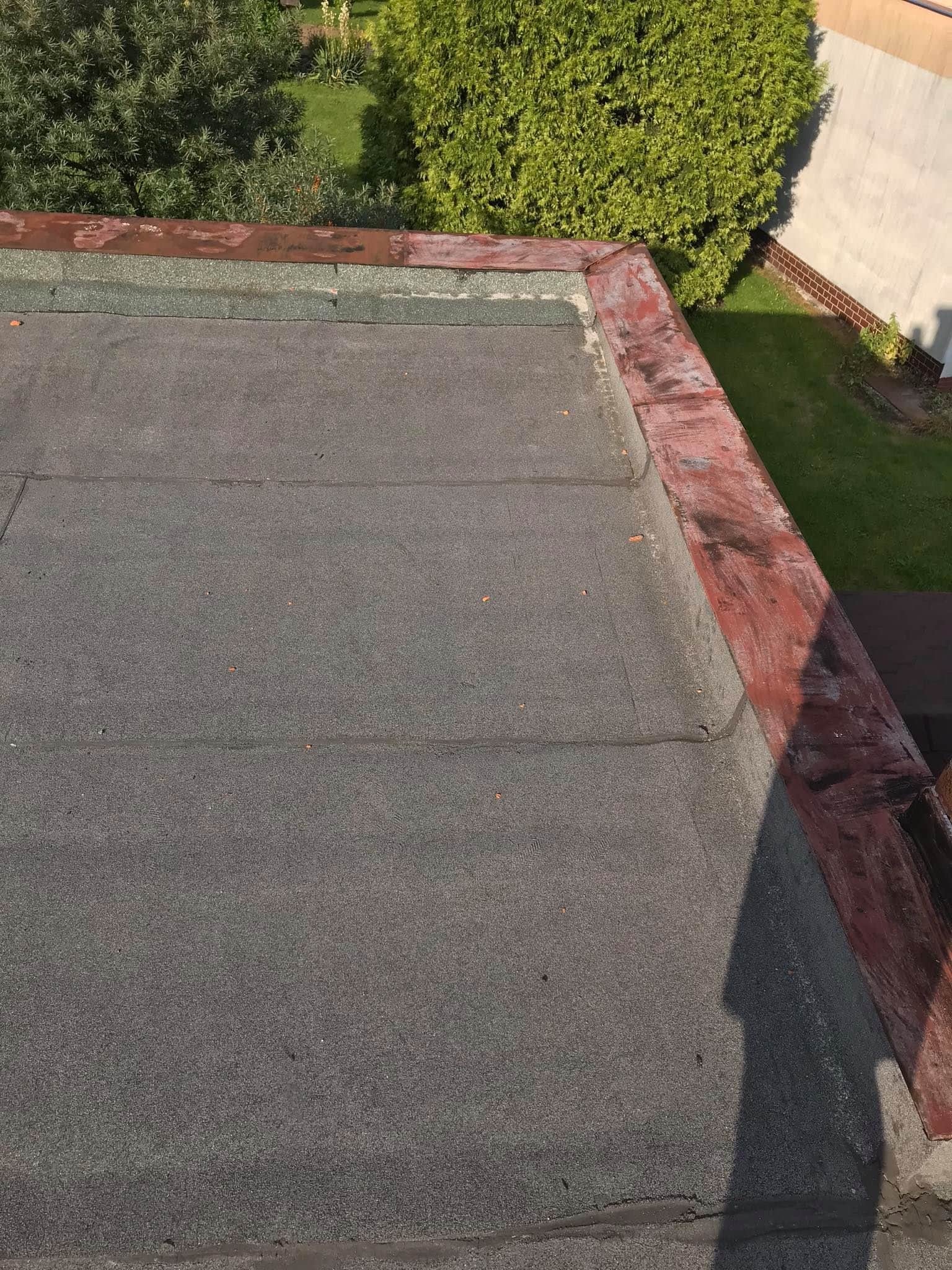

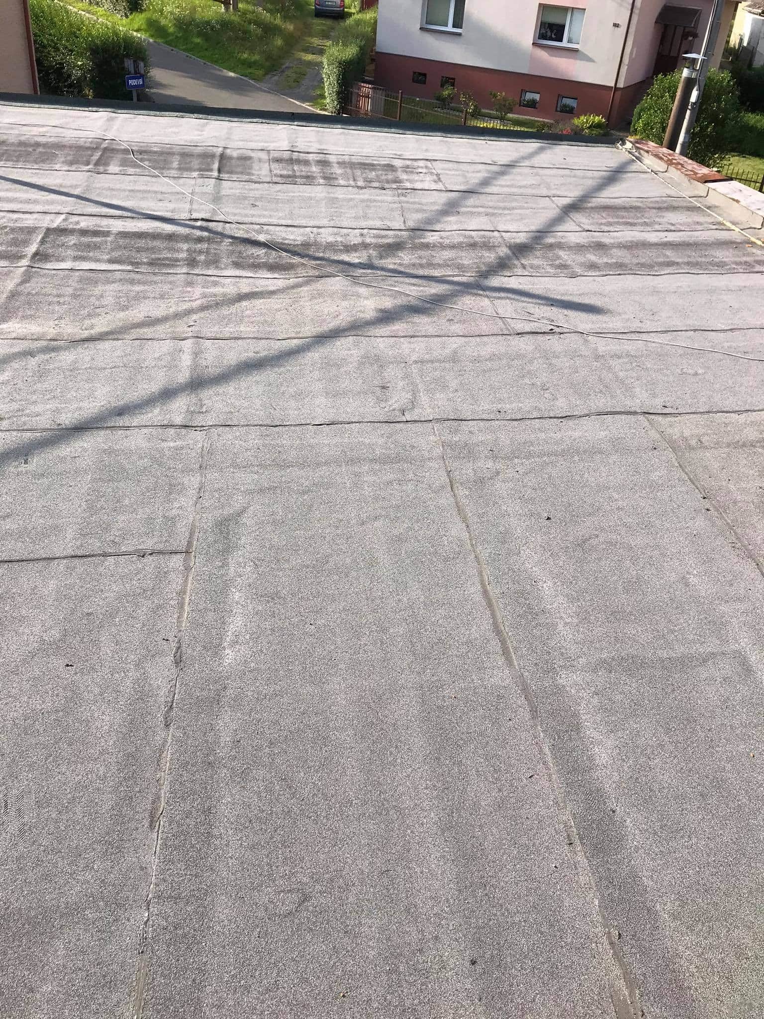

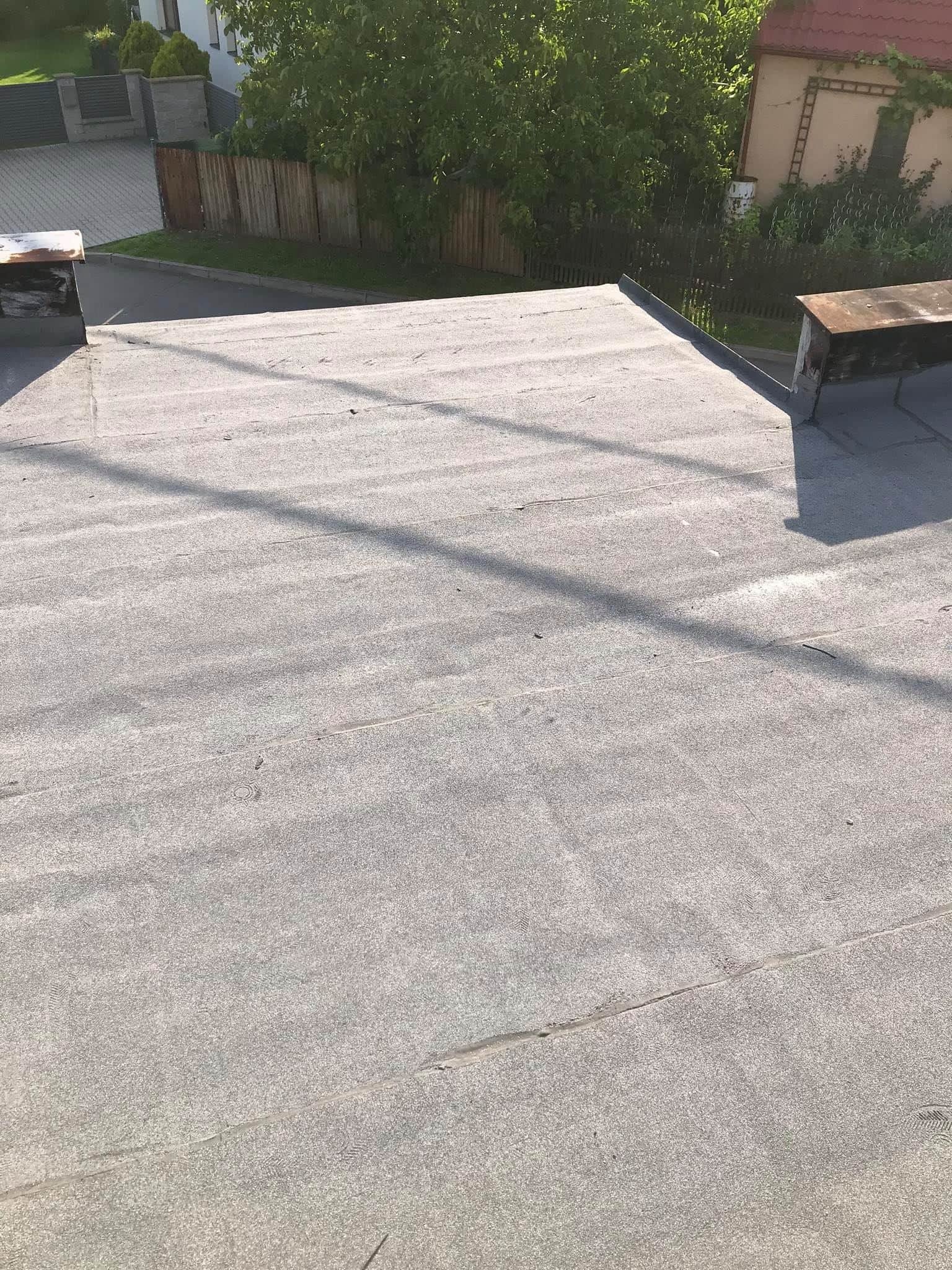

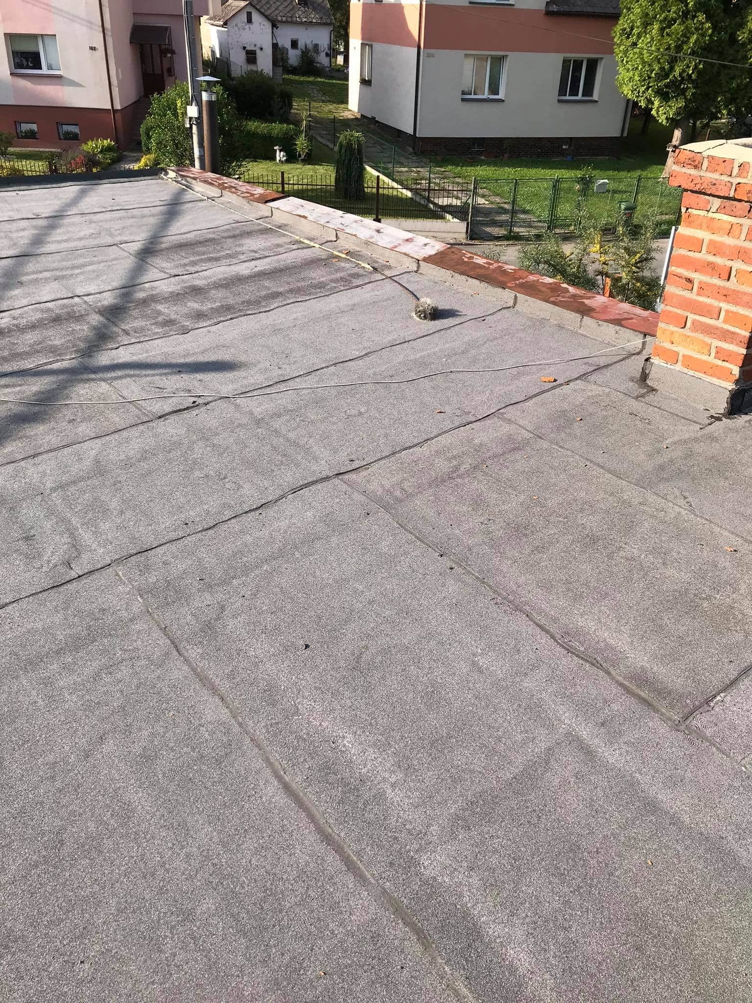

Dobrý den, chtěl bych opravit/renovovat plochou střechu ze spadem, lepenka je stará 5 let (Jaro 2015) nikde neteče ani se nikde nedrzi voda (dle meho lajckeho oka si myslim že je strecha jeste v dobrem stavu) proto jdu za Vámi pro radu jak co nejefektivneji renovovat strechu - prodlouzit zivotnost. I jine rady a tipy. Děkuji mnohokrat a přeji pěkný den.
Jestli tam neteče, tak bych se s tím nenamáhal. Pro dobrý pocit bych to natřel gumoasfaltem a basta fidli. Kdyby teklo, tak by to asi bylo nejlepší opechovat.
Renolast.
Já bych to natřel 1x za 3-5 let Reflexolem. Je to asfaltový nátěr, který má stříbrnou barvu. Tím se v létě sníží povrchová teplota lepenky. Osobně vyzkoušeno 1x za 5 let.
Zdravím, uz jsem si o reflexolu neco precetl, ale lidi pisou ze nejprve Renolakem aln a posleze Reflexolem myslite ze Renolak nema az tak velkou váhu a postaci čistě Reflexol ? Dekuji
Renolak neznám, neděll jsem s ním.
Penetral ALP - asfaltový penetračný lak by bol lepší nápad lebo dokáže rozpustiť, zaliať drobné, zvetralé trhlinky na asfaltových pásoch čím reparuje a oživí vrchnú vrstvu bitúmenových pásov ošetrené posypom.
Lenže tieto asfaltové laky a penetrátory zničí v lehote do piatich rokov slnečné ÚV žiarenie do tej miery, že sa z náteru stane po odparení organických a anorganických mastnôt šedá prášková hmota, ktorú spláchne zrážková voda a tak je nutná ich pravidelná obnova. Navyše sa tmavá krytina rozpeckuje infra neviditeľným žiarením, čo v lete prehreje komplet strechu až po spodnú tepelnú izoláciu ak nie je ošetrená zároveň reflexnou fóliou.
Strecha je zdravá a ak nechceš vyhadzovať prachy za asfaltové laky, ošetri povrch reflexným strieborným náterom proti ÚV.
Mne sa osvedčil biely lak určený na vyznačenie zebry pre prechody pre chodcov alebo na deliace pásy jazdných pruhov striekaný na asfaltové či iné povrchy vozoviek. Táto farba na vozovky je nezničiteľná ak sa ňou ošetrí suchý povrch, ochráni na desaťročia strešné asfaltové pásy, zoženieš ju len cez firmy s IČO. (Niekde si odchyť cestárov pri maľovaní, aj tak sa dá).
