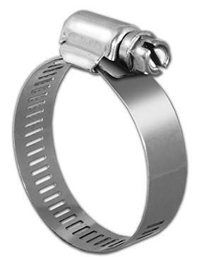

Svorku bych klidně přecvaknul kleštěmi a po prověření hadice nahradil běžnou kovovou stahovací sponou, která se dá koupit snad i v hokynářství....
Tohle by člověk měl mít vždycky preventivně v pár kusech doma, nikdy se neví, kdy začne netěsnit nějaký hadicový přípoj někde, dá se s tím dočasně opravit i prasklá trubka radiátoru... :)
[90613-spona-jpg]
