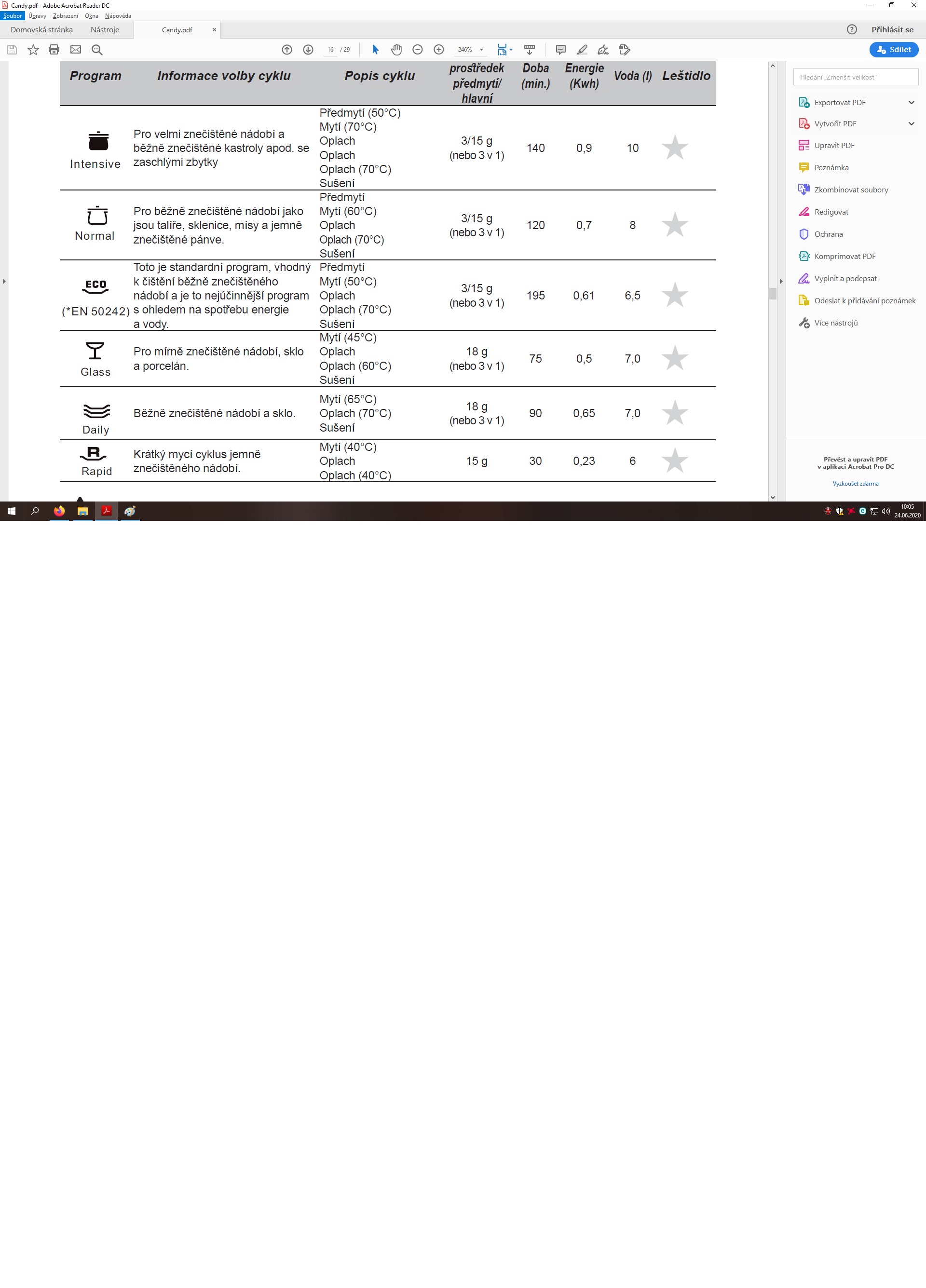

Přesně řečeno, ekologie je heská věc, když pračka neekologická pere 1,5 hodiny ovšem na 60 a s práškem. To je jako má myčka, eko program na 3 hodiny na 50 st, nebo normální program na 65 st a 1.15 hodiny.
Takže sežereme 2x tolik elektriky... tak nějak nechápu k čemu to je dobré...
No nevím: eco program sežere 0,61 kw/h x 3.25h je kolik??
A normál má 0,65 kw/h a jede 90 minut.
eco 1,925 kw
normál 0,975 kw
Tak nevím kde je ta uspora že, stačí matematika.
Když vezmu intezivní progam, který jede 2 h 20 minut a sežere za jednu hodinu 0,9 kw/h tak fakt nevím na co ten eco vlasně je.
Já nevím, tohle jsou snad znalosti základní školy, ne?
Protože je Poradna od slova poradit, zkusím to s vámi. Ale zároveň bych upřednostnil, abyste se účastnil jen tam, kde máte alespoň elementární znalosti, protože jinak neradíte, ale naopak návštěvníky pletete.
Takže: kW je jednotka výkonu, kWh je jednotka práce. Váš omyl vyplývá z toho, že nerozlišujete takové detaily, jako je dělení a násobení.
To vyplývá z vašeho zápisu:
Zkuste tedy pro začátek pochopit, že kW/h není totéž, co kWh (neboli k.W.h) a potom můžeme pokračovat dále. ;-)
