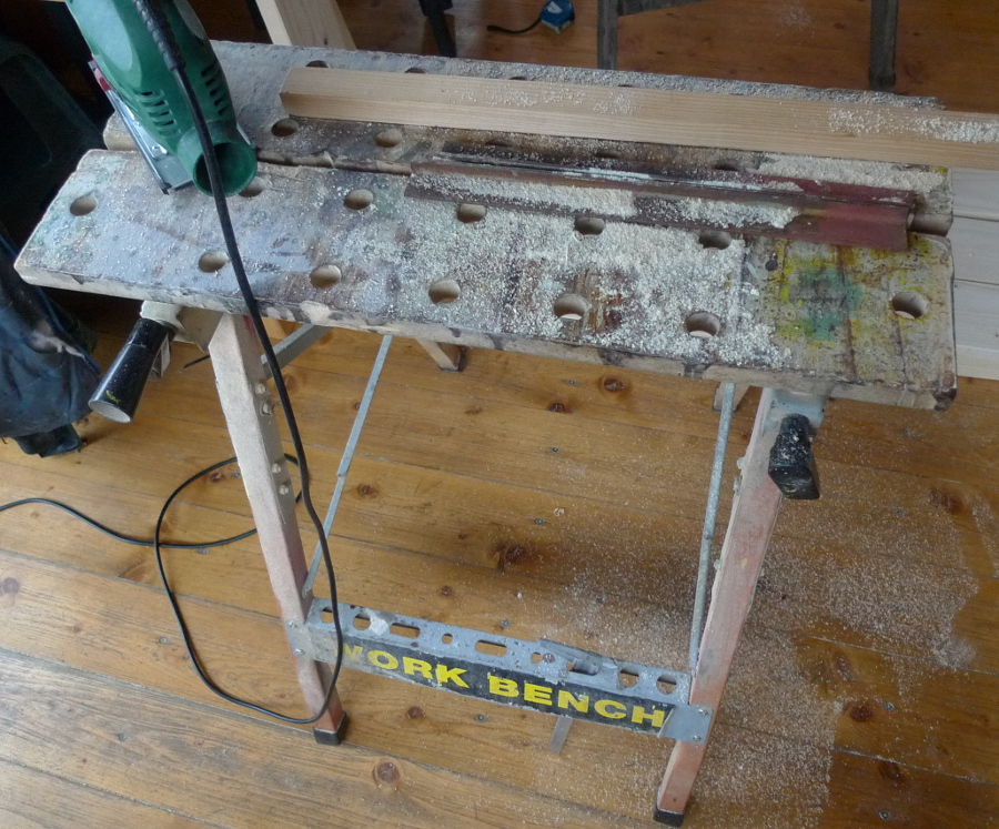

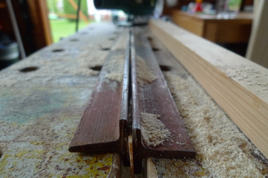

kajsi v hloubi Youtubu jsem viděl borca z UK, co si vyrobil úchyt přímočárky. A k tomu měl takový rám a na konci ten rám byl zakončen kladkou v místě, kde končí plátek. Plátek tak jezdil ve dvou kladkách. Tím byl veden a nepodřezával. Už nějakou tu dobu uvažuji, že bych to taky vyrobil, ale furt nemám svářečku.... Tak jsem uvažoval, jak docílím vedení plátku s tím, co mám....Mám desky, "T"profily, a svěrací stůl. Nejprve mě napadlo, že bych si zvrtal do pravého úhlu 2 desky(stal by se z toho L-profil) a ty bych téměř sevřel do svěracího stolu. Mezeru bych vymezil "něčím". Bylo mi ovšem jasné, že tyto smrkové desky by byly plátkem za chvíli nepravidelně vydřené a plátek by měl časem čím dál tím větší možnost podřezávat. Tak jsem uvažoval o nějakém kovu. Ten jsem "našel" v šopě. Na jaře, v době nejtužší pandemie, jsem si chtěl vyrobit gril a potřeboval jsem naohýbat plech. Mám 2 neupevněné svěráky a zbytky "T" profilů ze stavby skleníku.( Původně jsem se na nich chtěl naučit svařovat....). Ohýbačka je na světě, ohýbá se na tom dobře. Teď mi to ještě slouží jako vodítko pro přímočárku(konečně to není křivočárka). Tím, že se mi to osvědčilo, tak to ještě vylepším. Provrtám oba kusy ve stejném místě a dám tam šroubek a mezi T-profily vymezující podložky tak, aby to bylo jen o něco širší než je plátek.
Protože jedna strana profilů čouhá nahoru a deska na tom nemůže ležet, mám dřevo podloženo hranolkem o něco vyšším, než je ten přesah T-profilu. Proto, kdybych měl, bych asi zvolil L-profil. I ta ohýbačka by pak ohýbala více přesně do pravého úhlu.( Jo a ohýbačka funguje na principu vyklepání kladivem plechu do pravého úhlu přes hranu toho profilu.2 svěráky se hodí více, pokud je plech vyšší než je místo mezi čelistma a tím čepem, na kterém svěrák čelist vysunuje. Plech pak může "viset" mezi svěráky)
