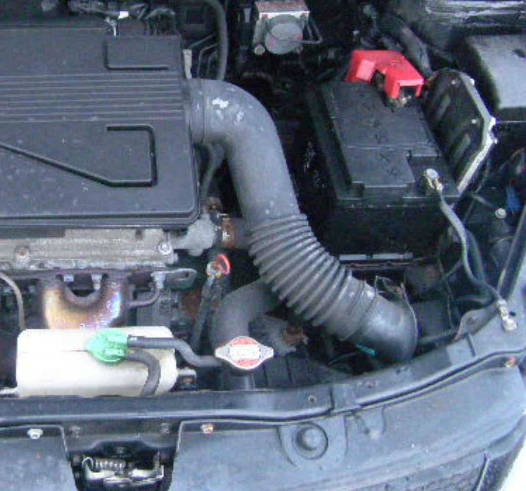

V zásadě to, proč se tolik ptám je kvůli tomu, že baterka je usazená v jakémsi plechovém kaslíku, na které je z vnější strany přišroubovaná ŘJ a já o ten kaslík křísnul.

Tady přikládám obrázek, jak je to řešené. Hned vpravo od baterky trčí černý plech a na něm je z druhé strany chycena ŘJ. Křísnul jsem o ten plech, ale vlastně tím pádem o obal jednotky.
Nič si neodpálil, nič nepoškodil.
Ten plech je predsa spojený s kostrou. A kostra je - pól. Dotykom toho plechu si akoby prepojil + a - póly na baterke. A všetko šlo cez nástroj - mimo celej elektroniky.

I když je jednotka v kovovém obalu chycena přímo na kastli, tak je to ok?
