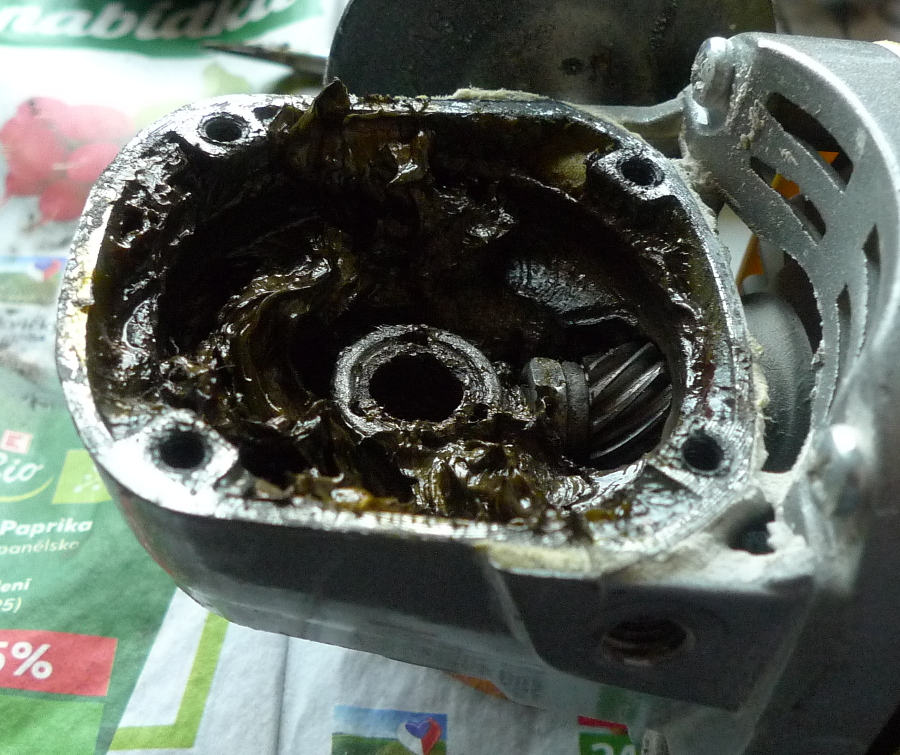

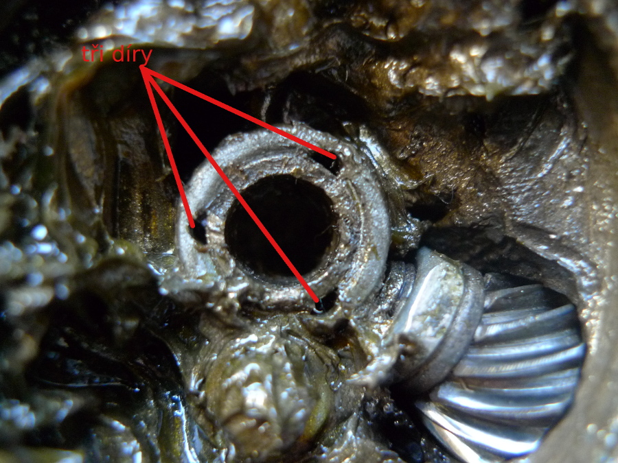

mám 2 rozbrušovačky. Jedná má vychozený váleček, který drží konec osky na kterou se nasazují kotouče. Očividně je to z jiného materiálu, než tělo hlavy. Hlava je z hliníku a váleček je z bronzu či mosazi. Dookola jsou tři díry průměru tak 1mm.

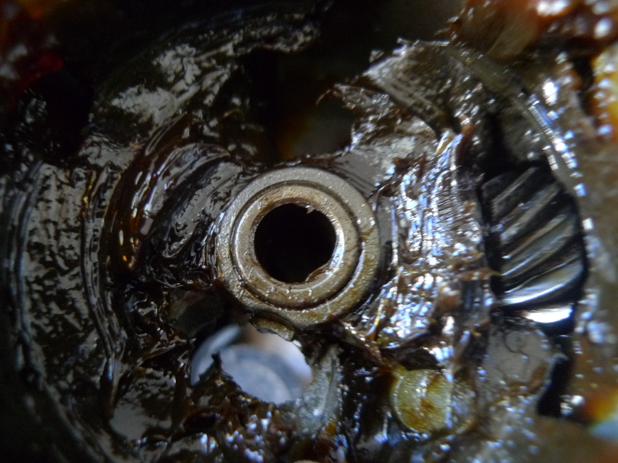

Druhá rozbruška má zničenou aretaci kotouče, aby se dál odmontovat. Ale je v něm váleček, který je nepoškozený. Chtěl bych je tedy vyměnit a prodloužit stroji život, aby se ještě nemusela kvůli mě vyrábět nová rozbruška někde na druhé straně světa Válečeky mají stejné rozměry.
Poraďte prosím, jak by se daly ty válečky vytáhnout? Poškozený váleček mě napadlo odvrtat. A druhý váleček z poškozené hlavy vytáhnout tak, že bych hlavu kolem dokola válečku rozřezal. Ale možná že existují nějaké stahováky na to. Ale nic jsem nenašel tak malého.
Poškozený váleček dává rozbrušce tu vlastnost, že kotouče na něm vibrují. Ložisko, které je uprostřed osky je nové.

Není tu značka rozbrušek a foto vazelíny taky moc nepomůže jak poradit.
To je fakt.
Jedna je Reikel ag916 a druhá Tesco cc900ag. Válečky mají vnitřní průměr 8mm a délku asi 10mm.

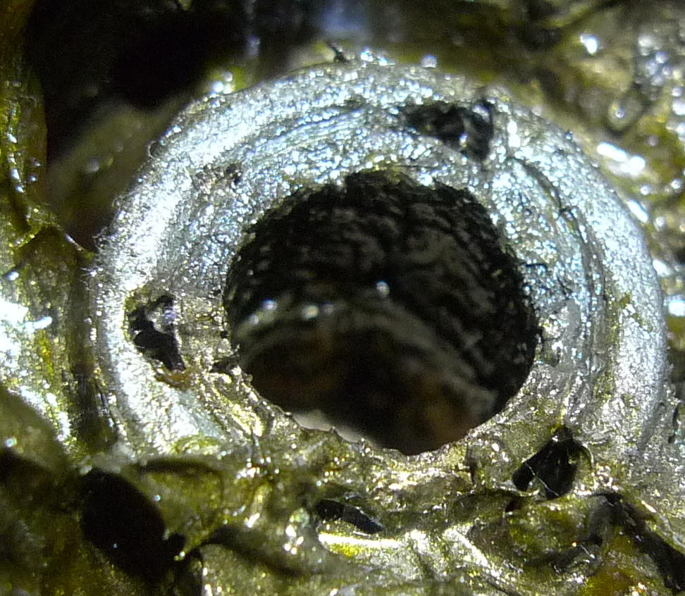

Zkusil jsem ještě vyfotit vnitřek válečku, jak to vypadá na jeho konci(uvnitř). Lepší to asi nebude ta fotka, i když je to na makro.
Je to prostě váleček s vnitřním průměrem 8mm zasazený do šachty, která je připevněna k hlavě. Síla stěny válečku je asi 2mm. Váleček je nutno nějak vytáhnout. Něco strčit dovnitř, zapřít se o šachtu či celou hlavu a vytáhnout to. Ale takový malý stahováček jsem neviděl. Navíc, musel by mít rozevírací pacičky jak u určitého typu hmoždinek do stěny. To aby se mohly zapřít do spodní hrany válečku.

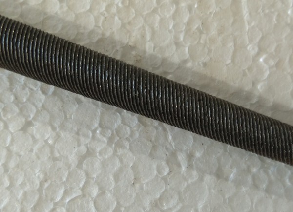

Nebo kulatý pilník - klasika mírně kuželový, akorát přesně do průměru 8mm.
Pilník mírně narazíte do otvoru a sika kleštěmi zkusíte pootočit. Pokud je již volný mohl by jít ven.
Pilník má šroubovitě vysekané zuby a otáčení vpravo se zakusuje do materiálu. Opačným otáčení se dostane ven.

Vyřešil jsem to tak, že jsem poškozené odvrtal(šlo to samo, bronz je měkký). To dobré kluzné pouzdro z druhé rozbrušky jsem vytáhl tak, že jsem hlavu rozřezal doobvodu. Vyklepnout to přes odvrtanou díru nešlo. Je to měkký materiál a hrozilo poškození pouzdra při vyklepávání.
