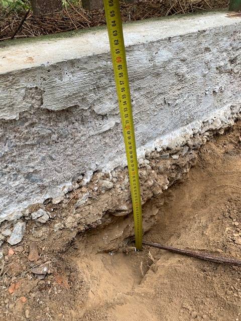

Sokl je celkem 60 cm vysoký, z toho cca 40 cm pod zemí (u souseda je pod zemí cca 50 cm). To mi přijde málo. (viz fotka)
Sokl také není vodorovný, ale to by se dalo dobetonovat...

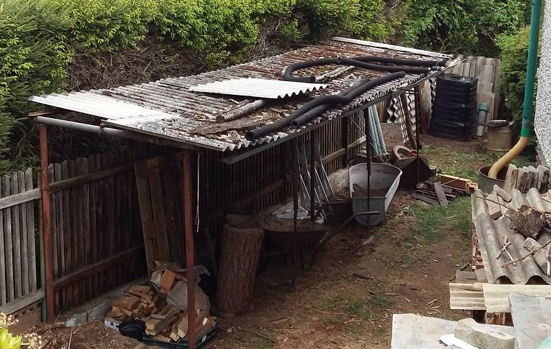

Ty lešenářské svislé trubky, co jsou na fotce, byly k sloupkům plotu jen přidrátovány (navíc ten dřevník na fotce jsem už zlikvidoval)

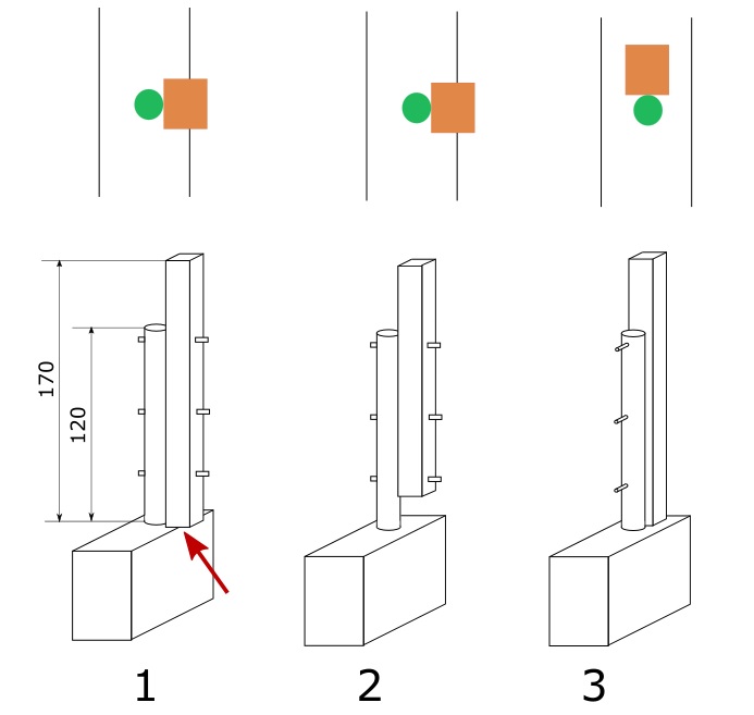

Je několik možností, jak a ze které strany kovového sloupku původního plotu trámek připevnit. Viz obrázek. (Svislé trámky plánuji 8x8 cm)
1) mezi krajem betonové zídky a plotovým sloupkem je 5cm. Tj. spodek trámku připevněný dle varianty jedna přesahuje zídku o 3 cm (viz šipka) 3 cm je tedy trámek "ve vzduchu" - nebude to vadit rozložení zátěže?. Zároveň se dotýká betonové zídky. Přestože bude pod stříškou, nebude zahnívat?
2) Trámek (kvůli uhnívání) je celý ve vzduchu - nebude to příliš velká zátěž na kovový sloupek?
3) U třetí varianty bych musel na kovovém sloupku plotu odřezat kovové nosníky pro dřevěné plotní trámky Přemýšlím, jestli to není škoda, kdyby někdo někdy dřevník rušil a chtěl vrátit plot.
Jakou variantu (nebo třeba i něco jiného) byste mi poradili?

Za mě: varianta č.1 je v pohodě, tu váhu to v pohodě unese, vždyť to je celé pár trámků a několik prken na střeše. Pokud na trámky nebude stékat voda ze střechy tak zahnívání nehrozí. Samozřejmě před montáží ošetřit konce trámků. A ten sklon - to musí být osobní volba, vidět na místě, jak by to nebo ono hodilo. Ale já bych to asi udělal rovný.
O jakém plotu je řeč? O tom dřevěném co je na fotce za dřevníkem? Ten plot je váš nebo sousedů?
IMHO než začneš stavět, asi by to chtělo promluvit se sousedem, jak si ten jejich plot představuje, udělat nákresy a stvrdit to písemně. I když to teď sousedům nevadí, může jim to vadit v budoucnu nebo se tam může změnit majitel co na to bude mít jiný názor.
Ano, jedná se o ten dřevěný plot za (polozbořeným) dřevníkem. Komu plot patří, popravdě řečeno nevím. Se sousedy jsme se bavili, že nový plot bychom (výhledově) postavili společnými náklady. Sice to teď padlo (nechce s jim kácet ty smrky), ale i tak nemají nejmenší problém s tím, že zadní stěna nového dřevníku by byla na hranici pozemků. Vztahy se sousedy jsou velmi dobré, ale tahle připomínka je určitě na místě. Nákres a stvrzení udělám. Moc děkuji.
