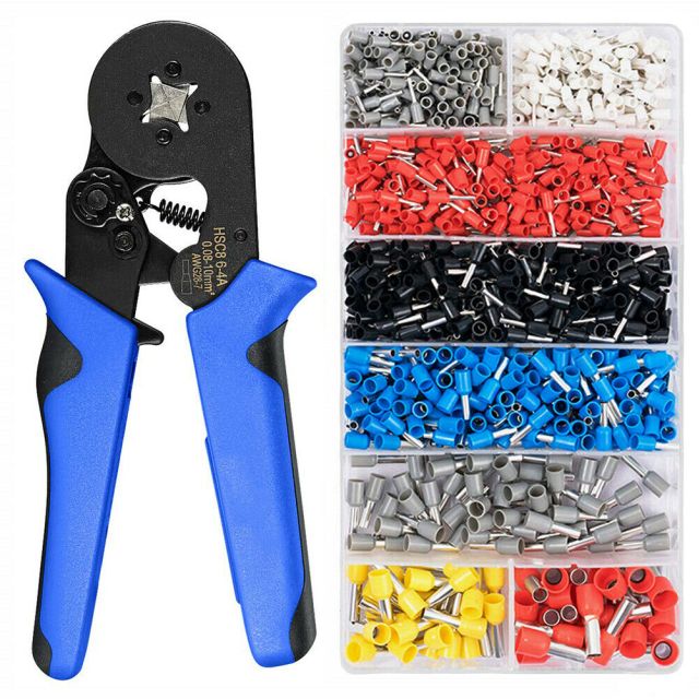

Ani jedny. Správné kleště jsou, prosím,tyhle. [89180-kleste-jpg]

Tyhle kleště sice je možné použít, ale na kabelové dutinky se používají jiné, například https://www.forsteel.eu/rucni-lisovaci-kleste--an_005/
Kvalitní (a drahé) kleště mají zámek, který nedovolí uvolnění kleští, dokud není dosaženo správné síly slisování.
