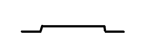

Jen poznámka - je vhodné ten pásek takto natvarovat, aby šel nad okrajem pláště článku.
