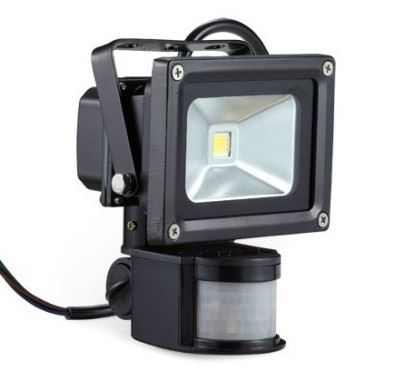

Potřeboval bych radu, mám na zahradě takovéto led světlo s pohybovým senzorem. Vše fungovalo správně, citlivost byla nastavena střední a v noci se světlo vždy při pohybu zapnulo a za 2 minuty se zase vypnulo.
Jenže nedávno byl v ulici výpadek proudu, před vypadnutím proudu bylo nejspíš světlo zhasnuté, no a od té chvíle a opětovného zapnutí proudu světlo svítí neustále. V noci, když kolem světla jdu, tak slyším cvaknutí, že pohybové čidlo stále pracuje (zachytilo mě) no ale světlo svítí furt. Napadá vás řešení nebo je nutné koupit nové světlo včetně čidla?

Světlo je vybaveno LED diodami. Tedy obsahuje také spínaný zdroj a ten při zapnutí zpravidla vezme dost velký nárazový proud.
Pokud je slyšet cvaknutí, znamená to, že je v čidle spínací relé. Lze předpokládat, že při sepnutí relé došlo ke svaření kontaktů proudovým nárazem. Kotvička relé sice cvaká, ale kontakty se nerozepnou.
Oprava je možná výměnou relátka za jiné stejné, nebo stejných vlastností (spínaný proud a napětí cívky). Pokud by šlo rozdělat, uvolněním kontaktů. Několikrát se mi povedlo kontakty uvolnit tak, že jsem položil destičku s relé na podložku a něčím, něco jako minikladívko, co je po ruce, tvrdě, ale tak aby to vydrželo, poklepávat na pouzdro relé. Kontakty někdy odskočí.
Také je ale možná ještě jedna závada. Kontakty relé jsou přemostěny kondenzátorem. Kondenzátor může být proražený. Slouží tam k omezení jisření při vypínání a omezení rušení. K funkci jinak není potřeba, pokud by tam nebyl, moc se nestane. Dokonce LED s malým výkonem přes něj mírně může svítit. Jako první bych zkusil kondenzátor vyřadit.
Kdysi jsem tohle vyráběl, a šlapalo to 20 let, a přežilo několik prasklých žárovek (i těch co vyhodili hlavní jistič). Teprve vloni se jedné žárovce povedlo to odpálit. Takže světlo pak svítilo furt na 1/2 a rozsvěcelo se při pohybu naplno. Zcela evidentně byl propálený triak tak že jednu půlvlvnu vedl furt a na druhou pracoval správně. Ale to jsem věděl proto, že to byl můj výrobek (teda asi bych si to tipnul i kdyby nebyl). Čekaly mě tehdy dva úkoly, tím prvním bylo to rozebrat a najít po 20 letech jak je to zapojené, abych to dokázal i složit a tím druhým bylo sehnat triak, který už před 20 lety byl výběhový (stará tesla se svorníkem), protože se soudobým to fungovalo, ale znamenalo by to prakticky to celé postavit od píky, protože se tam nevtěsnal. Obojí se podařilo.
A teď záleží na tom, jaké máte zkušenosti a vybavení, musíte se podívat, kudy (přes co) teče proud a co je tedy trvale sepnuté, jestli jsou svařené kontakty relé nebo je proražený nějaký elektronický spínač (triak, tranzistor, co já vím). Obojí se dá lehce nahradit, teda pokud to není natěsnané jako v mém bastlu (tehdy jsem to všechno narval do nějakého PIR původně pro zabezpečení co jsem sehnal v bazaru), ale nákup nového celého světla možná vyjde lépe na peníze i na práci. Já to opravoval spíš z nostalgie.
Plný souhlas se ZeroZero. Pokud by šlo o spečený kontakt relátka (ozývá se cvakání) a ne o proražený odrušovací kondík, je možné relátko vyměnit. Seženou se ale spíše běžně na Aliexpressu, za cca 10,- Kč. Bývají většinou na 12V, nebo 24V DC. To chce zjistit po demontáži, pokud si na to troufáš. Nevýhodou Aliexpressu je pouze delší dodávka (cca měsíc), ale bez poštovného, takže to stojí opravdu těch 10,- Kč. Jinak možno koupit na Aukru, ale s poštovným a za cenu o něco vyšší. Pouze pozor, kupovat od prodejce jež je má na skladě (přečíst v podmínkách dodání), ne že je pouze objedná. Pak by to opět trvalo dlouho.
