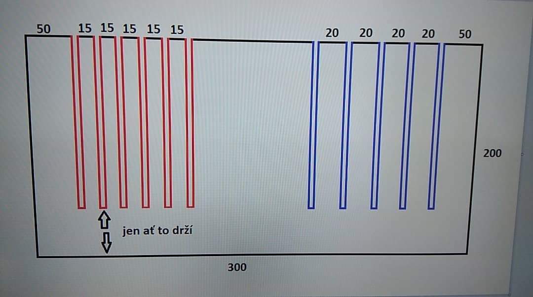

Ahoj! Uz jsem poprosil kamarada, aby mi na pile na deskovy material pripravil z lisovaneho tvrdeho materialu, ktery je tvrdy lec krehky, nasledujici 2 stejne kousky. Viz obrazek v priloze. Tloustka je 13mm a vzniknou mi takove dva hrebeny. Ty pres hranu nasroubuju k desce, ktera bude slouzit jako podklad. Sirka kotouce, kterym mi vyreze ty zarezy je 3mm. Vetev polozim doprostred a k podlozce pripnu dvema sverkama, ktere budou drzet vsechno pohromade. Rez jen nacnu na nekolika mistech a pak to vytahnu, upnu naprazdno a doriznu. Myslim, ze mam vyhrano.
