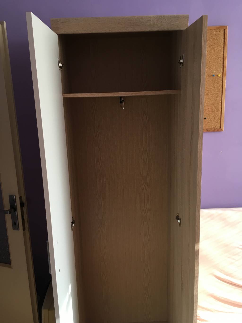

Zdravím všechny schopné kutili,
jelikož já jsem anti-kutil, tak od Vás potřebuji poradit. Mám klasickou úzkou skříň s věšákem, ale potřebovala bych tam místo věšáku vytvořit police. Dřevěné díly mám (lehký materiál), ale nemám vrtačku, takže nemám jak vytvořit dírky do skříně kam bych dala podpěrky. Tak mě napadlo, jestli by bylo možné místo vrtání nějak police do skříně přilepit? Myslíte, že to bude držet? Nebude tam poté lepidlo zapáchat?
Děkuji moc za všechny odezvy a rady!

Kup si někde v hobymarketu lepidlo mamut a nějaké dřevěné hranolky cca 2x2cm, ty nařízni po celé dél…

No, jé nevím. Pokud je ta skříň z nějakého odýhovaného papundeklu, aby se ty police, až se do nich n…

Taky bych jen lepidlu nevěřil a furt čekal,kdy se ozve ze skříně rána a vše spadne.Mamut drží dobře,…

Fotka dobrý nápad, porozhlédnu se po Hornbachu a uvidím co tam objevím za šroubováky

Skříň je podle fotky z lamina, tam by vruty šroubované bez předvrtání vytrhly v povrchu kráter. Ten…

Nevytrhly, udelat se to da, ale z venku bude tak jako tak videt. Jestli to nevadi, tak staci hrebick…

Nejprve zjisti, zda je skříň dřevěná, nebo z dřevotřísky. To významně určí další postup.

Spojovací plastový trojúhelník SPD. Přišroubuješ dáš polici, přišroubuješ a hotovo.
