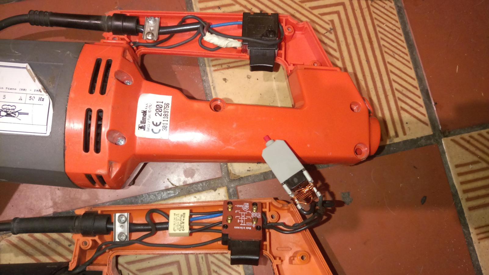

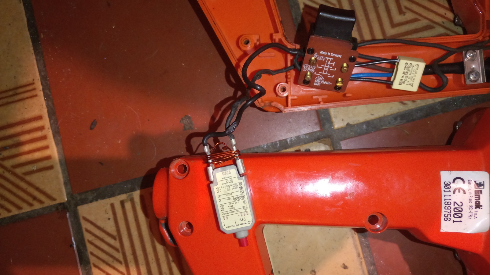

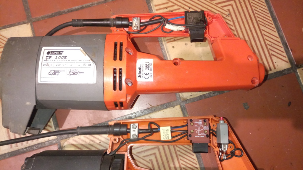

Zdravím, koupil jsem z několikeré ruky jetý vyžínač Oleomac TR 100. Má z výroby nadprodovou ochranu. Mám již vyžínače dva. Dvakrát jsa velmi nepozorný jsem koupil "vytuněný" kus. Na jednom má nadproudová ochrana po předchozím majiteli omotané vývody mědí což předpokládám, že ji vyřadilo a je stále funkční, pokud bych tu měď odstranil a vyměnil pocvakané vodiče. Na druhém vyžínači to někdo vykuchal úplně. Na tom prvním syn spálil motor, Můžu z nich nějak zkompletovat jeden s funkční nadproudovou ochranou ? A má to smysl ? Nebo to mám prostě nechat tak ? A pokud někdo víte jak dostat ven pojistný kroužek, který drží ložisko v tom hliníkovém odlitku u strunové hlavy, tak tu radu bych taky uvítal. Je to odhadem 6 cm hluboko. Díky za rady a postřehy. Mrkněte na fotky.

No proto tam ta tepelná ochrana je, aby se před přetížením a spálením ochránil motor. Jestli je motor slabý na tu práci, která se po něm chce a proto vypadává tepelná ochrana, je její vyřazení poukázkou na spálení motoru. Co na tom chcete poradit? Snad jenom to, že ověřit správnou funkci ochrany lze porovnáním údajů na štítku motoru, na tepelné ochraně a naměřeným proudem při práci vyžínače. Potom koupit správnou novou ochranu a dát ji tam, kde ještě motor nezavrkal a neodletěl do elektromagnetickýho nebe :-/
Jasně :) Já to myslel tak, zda to není nějaká běžná praxe, protože jsem takto (díky spěchu a nepozornosti) koupil už druhej vyžínač takto překuchanej. Jestli je to nějakej standard takováto úprava, protože s tou ochranou se to třeba vypíná příliš často. Z té ochrany jak je na foto omotaná tím měděným drátem jsem drát odmotal a motor se točí. Koupil jsem fastony a tak z toho zkusím udělat jeden, tak jak by měl být a uvidím zda se to bude vypínat.
Tepelná ochrana vypínat musí. Ale pouze při takovém proudu, aby se ještě nepřehříval motor nadměrnou zátěží. Jsou tam dva konektory a ochrana je "do série" s elektromotorem, takže jí prochází proud elektromotoru. Pokud ochrana vypíná a motor se neohřívá, je ochrana ve špatném stavu - často volnými konektory, které se ohřívají a tak současně ohřívají i ochranu - to urychluje její vypnutí předčasně. Konektory musí být studené.
Hmm, pokud je motor (uvnitř, ne na vrchním krytu) opravdu studený, je nejspíš tepelná ochrana již vyhřátá a rozpíná předčasně - již při nižším proudu, než pro který je stavěn motor.
Potvrzení: Změřit klešťovým ampérmetrem proud při práci a porovnat s údajem na pojistce a motoru. Neměl by být menší o 0,5 a více A.
Řešení: Výměna tepelné pojistky. Pokud stará rozpíná pdříve, než je její hodnota, vyměnit za stejnou. Pokud stará rozpíná při proudu, který je na ní vyznačen a motor přes to není přehřátý, je možné pořídit ochranu o 0,2-0,4A silnější.
