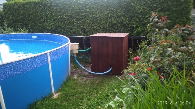

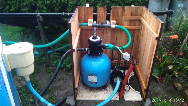

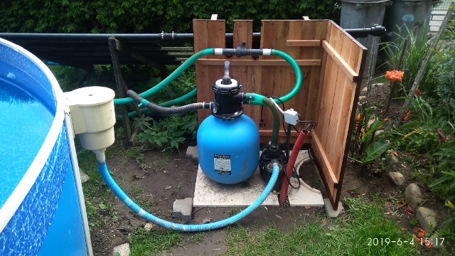

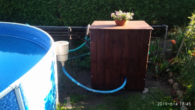

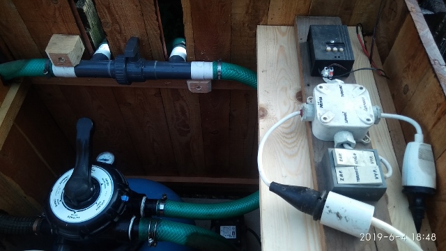

Tak mám hotovou novou "budku" na filtr a čerpadlo. Vzhledem k dřívějšímu řešení jsem ji udělal trochu větší. Rozměry: š.:85 cm, hl.:70 cm, v.: 95 cm. Bočnice z modřínových palubek, víko z desky cetris 10 mm. V prostoru budky uloženy rovněž potřebné "propriety" (chlor šok, patáky, nádobky a pod.) Přikládám tedy i fotky. Na prvních postup montáže, pak celkové pohledy a pohled dovnitř (ovládání-spínání čerpadla). Za budkou, na staré konstrukci, 2 kolektory. Dnes už teplota vody 27 st.C. Práce cca 15 hodin. Já to dělal už naposled, mě to už přežije.
Jednoduchy a pekny reseni.
