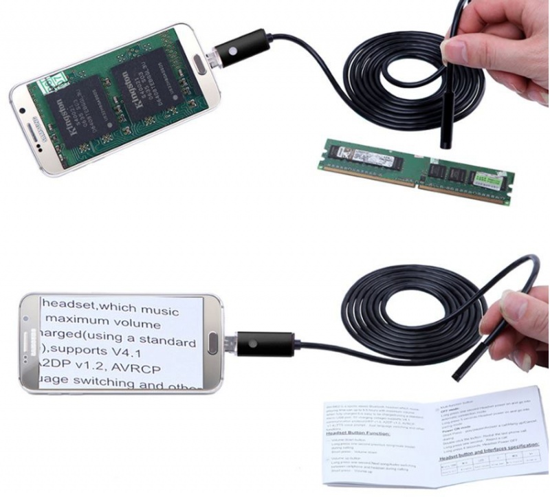

Tak mě napadá, že se prodávají různé (endoskopické) kamerky na USB pro mobily. Nevím, jaký optický rozsah ty kamery mají, ale když se to připojí k velkýmu mobilu, nebo ještě většímu tabletu, tak by se to taky dalo použít.
Kamera stojí z číny pár korun, ale ještě jsem ji reálně v ruce nedržel, takže nemohu posoudit kvalitu obrazu a míru zvětšení.
Jen k tomu přidat stojánek:
![[955a80688ebc74d21a5d8e3d88681d0c.jpeg]](https://www.bestdarky.cz/images_cache/w800h800/5/8/1/955a80688ebc74d21a5d8e3d88681d0c.jpeg)
Tyto endoskopy mají snímací čip cca 0,3Mpx. Tomu odpvídá rozlišení 640x480px a záběr okolo 2x1,5 cm.
