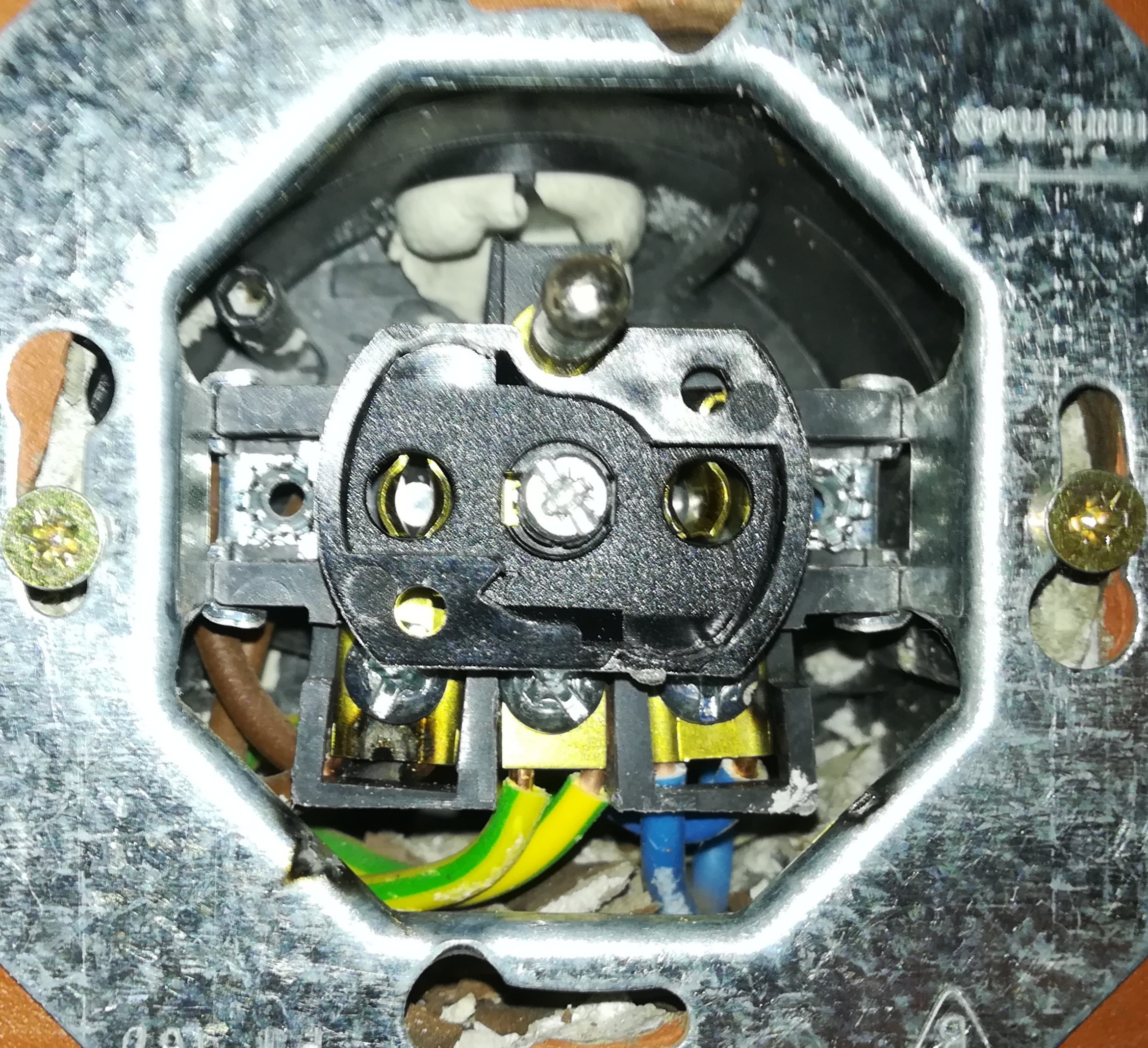

Mám problém se zásuvkou 230V.
Jedná se o to, že jsem měřil multimetrem napětí v síti TN-S na svorkách zásuvky(1. hrot na fázi(L) a 2. hrot na nulák(N).
Při přiložení hrotů k zásuvce to prsklo(lekl jsem se::)) a vyletěl příslušný jistič. Po nahození jističe zásuvka funguje.

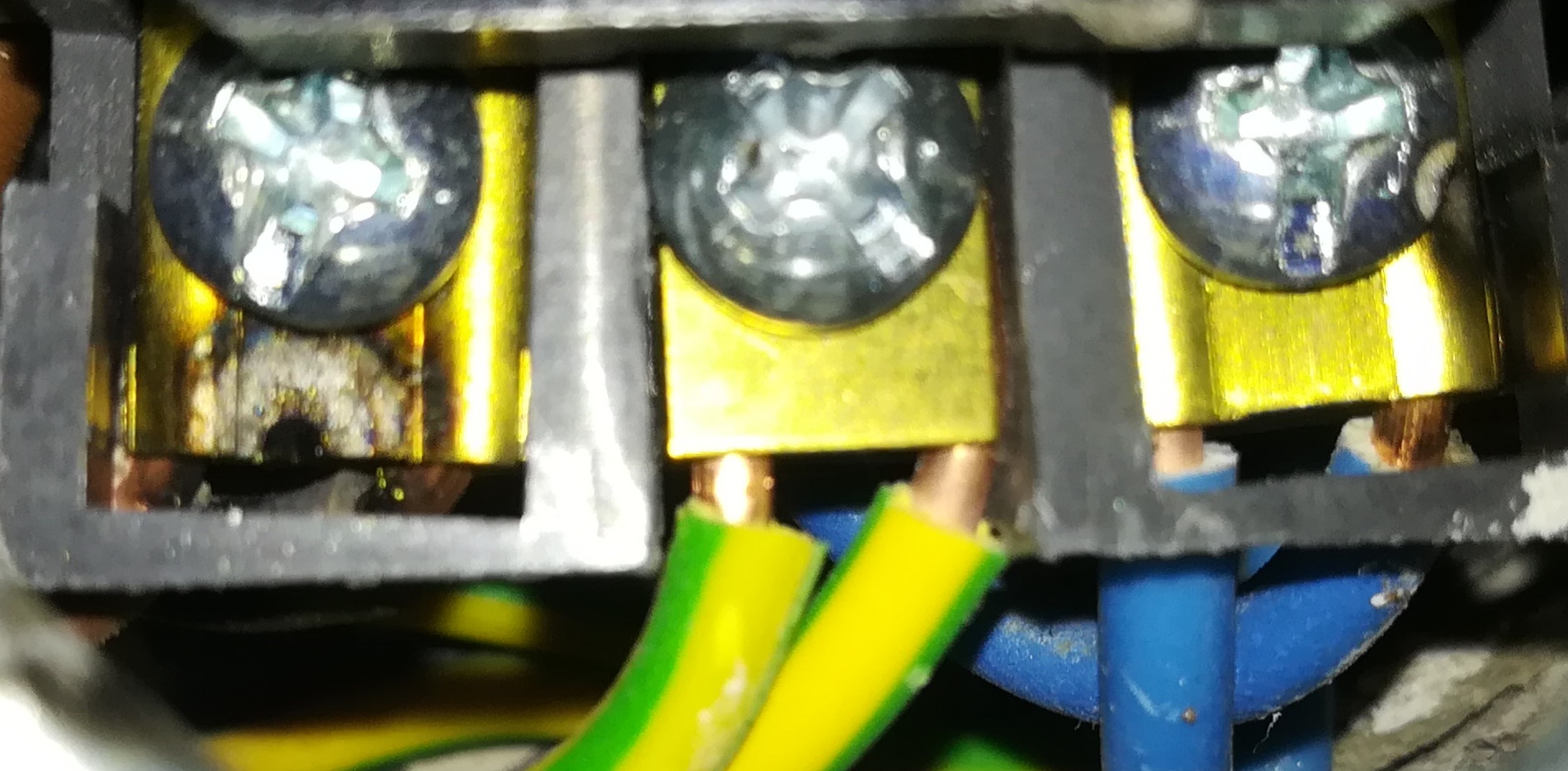

Pak jsem se podíval na kontakty kde byly přiloženy hroty a jsou opálené spíše propalené.(viz. Foto)
Připadá mi to jakoby tam nastal zkrat.
Mám to nechat být nebo zásuvku vyměnit?
Zda se mi, že je to špatně zapojené, protože by to nemělo dělat.
Když měřím zásuvku v síti TN-C tak v pohodě ji zmeřím a nic se nestane.
Děkuji za odpovědi.
Zásuvka je zrejme v poriadku. Multimeter ešte funguje? Nemal si ho zapojený na meranie prúdu?

Zásuvka funguje, jenom mně štvou ty opálené kontakty, aby se něco nestalo. O multimetr jsem měl pořá…

Zásuvka je zapojená správně. Udělal jsi zkrat mezi fází a rámečkem zásuvky, je to tam jasně vidět.

Děkuji za odpověď. :-) Aha, to jsem přehlédl, že jsem udělal zkrat mezi rámečkem a fází jak to prskl…

Podle mě to je v pohodě. Navíc je to opálené tam, kde to ničemu nevadí, tak bych to neřešil. Zkrat b…

Příště dávej pozor a měřící hroty musí jít kolmo a ne je položit bokem současně oba na kovový rámeče… poslední
O multimetr jsem měl pořádný strach měl jsem ho teprve půl roku, uff naštěstí přežil.
To jsem se pak taky díval, jestli multimetr nebyl nastaven špatně. Byl nastaven na měření střídavého napětí a měřící hroty připojený do správných zdířek na multimetru.
Zkrat byl zřejmě naštěstí proti rámečku jak už bylo napsáno (hádám, že měřicí hroty vypadají podobně jako ta zásuvka).

Zásuvku bych nechal, té očividně nic neni, po nějakých letech užívání budou podobně vypadat pracovní plochy, samozřejmě v závislosti na stylu užívání nemusí.

Příště dávej pozor a měřící hroty musí jít kolmo a ne je položit bokem současně oba na kovový rámeček, jak je vidno z fotky. Tím jsi provedl zkrat. Jinak ale je vše OK, nijak to na funkci zásuvky mít vliv nebude. ;-)
