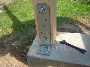

Jaké udělat patky na stojky trámů?Jestly klasické učko s tyčkou vyvrtat díru nebo jsem našel povrchové ukotvení

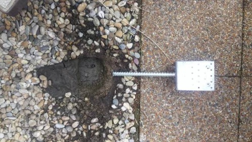

Jinak na ukotvení pergoly bych rozhodně nedělal nějaké základy,když už, tak zemní vruty.
https://www.levne-pletivo.cz/zemni-vruty/?&utm_source=google&utm_medium=cpc&utm_term=zemn%C3%AD%20vruty&utm_content=!acq!v3!57973172308_kwd-307360770885__245772328793_g_c__&utm_campaign=6506923+%7C+STRK+%7C+6366+%7C+G014+%7C+SRCH+%7C+Zemn%C3%AD+vruty&gclid=EAIaIQobChMIxP2I2LGe4QIVQeR3Ch1StQzvEAAYASAAEgLJPPD_BwE
