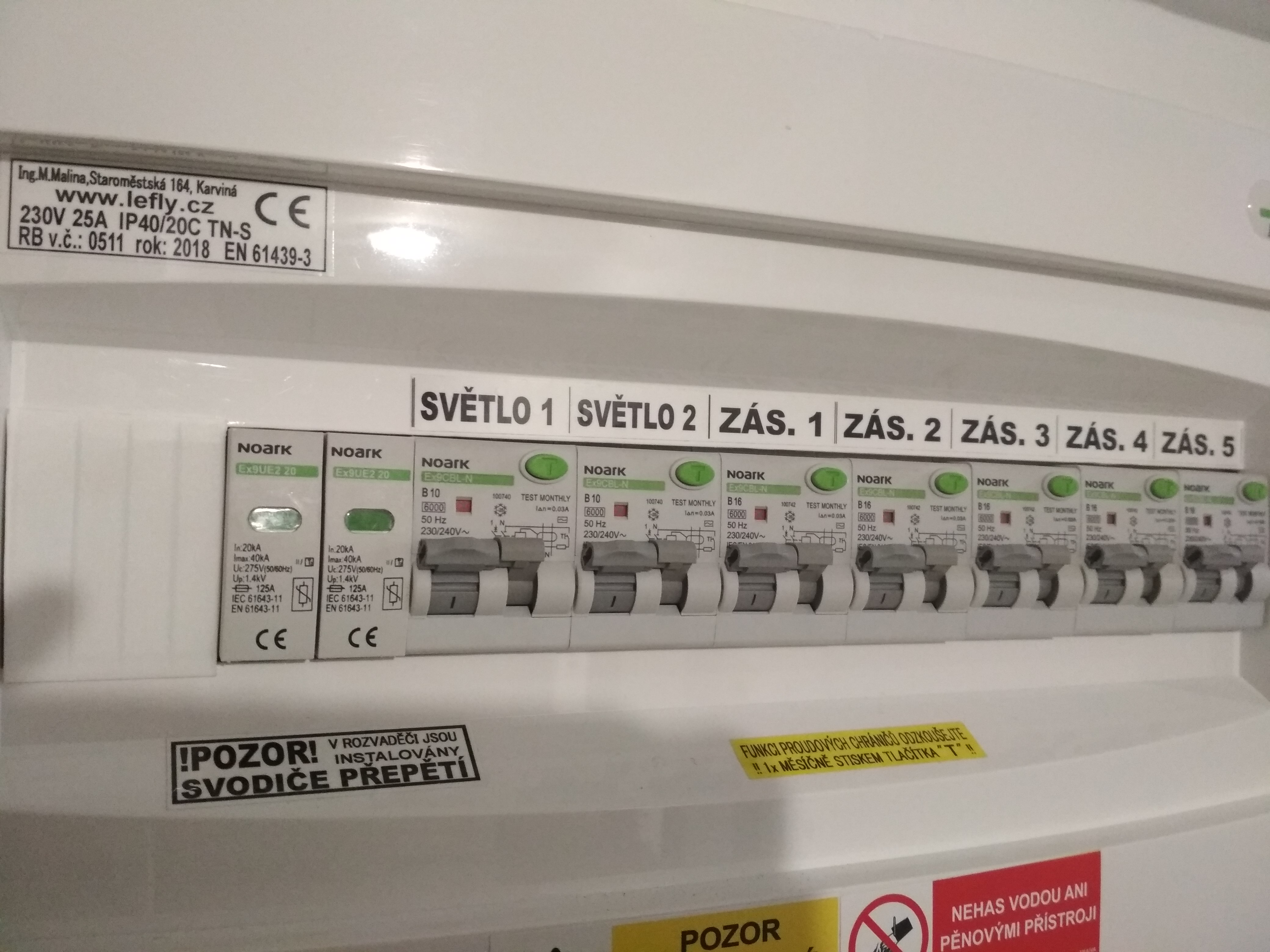

Máš tam vcelku dobrou "jemnou" ochranu. Nevím, jestli je nutný dávat za ni ještě jednu stejnou... Po… poslední
