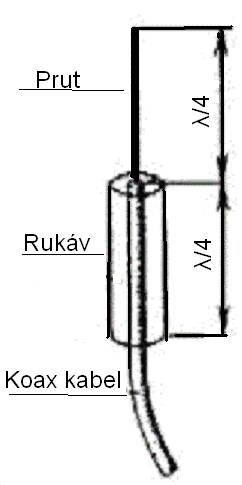

Délka vlny je 69cm, půlvlnný dipól by se blbě realizoval, takže jediné řešení, které by možná mohlo pomoci je čtvrtvlnný prut, ovšem zapojený místo té cívečky. Takže rovný kus 1,5mm drátu dlouhý 17cm zapojit místo té cívečky (která je zřejmě taky smotaný drát o této délce).
Teoreticky je mi vše jasné. I Tvá domněnka, že ta původní vinutá anténní cívka má délku 170 mm sedí (11 závitů průměru 5mm = 177 mm +/-). Ale při prohlížení externích antén na netu jsem zjistil, že výrobci udávají různé délky (27,5/90/124/135/170/330/460 mm) a tak jsem z toho "jelen". :-/ Tak jsem se rozhodl, že použiji vytahovací anténu z FM rádia od 150 mm a budu "ladit". Průměr antény by snad problémem být neměl. Připojení antén je koaxiálem RG58, stínění na - a střed místo původní závitové a u antény připojen pouze střed kabelu. Co na to říkáš?:-p
Na tom není co pokazit. Když se budeme držet teorie, tak tloušťka (průměr) má určitý vliv, který je vyjádřen zkracovacím koeficientem, který je v našem případě někde kolem 0,95-0,97, tedy není potřeba se s ním nějak moc zaobírat. Mnohem větší vliv má protiváha, tedy místo, kam je připojené stínění koaxu. Máš v podstatě dvě možnosti. Buď udělat "rukáv", tedy přetáhnout stínění zpátky přes plášť kabelu ve stejné délce jako je zářič, tedy taky 17cm, nebo udělat protiváhu z dvou až čtyř drátů, zase těch 17 cm dlouhých.
