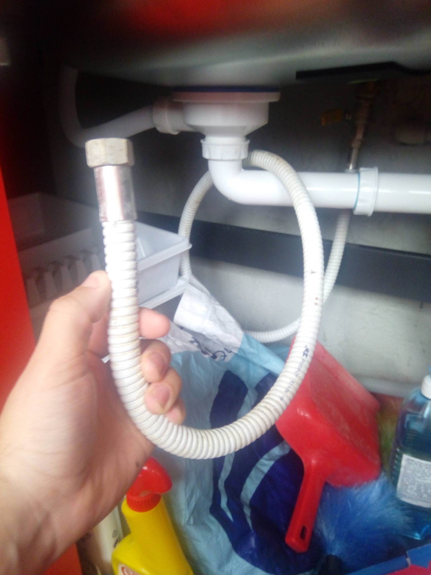

Je to takováhle hadice a potreboval bych na ní napojit druhou takovou aby mi dosahla ke sporaku.. je…

Tato na fotce se dělá s koncovkami Jeníček a Mařenka, které lze nastavit. Všechno se dá fitinkou nas…

tak ta co mam ja, ma tedy mařenku na obou stranach, jestli je tim myslena matice :D, takze bych potr…
