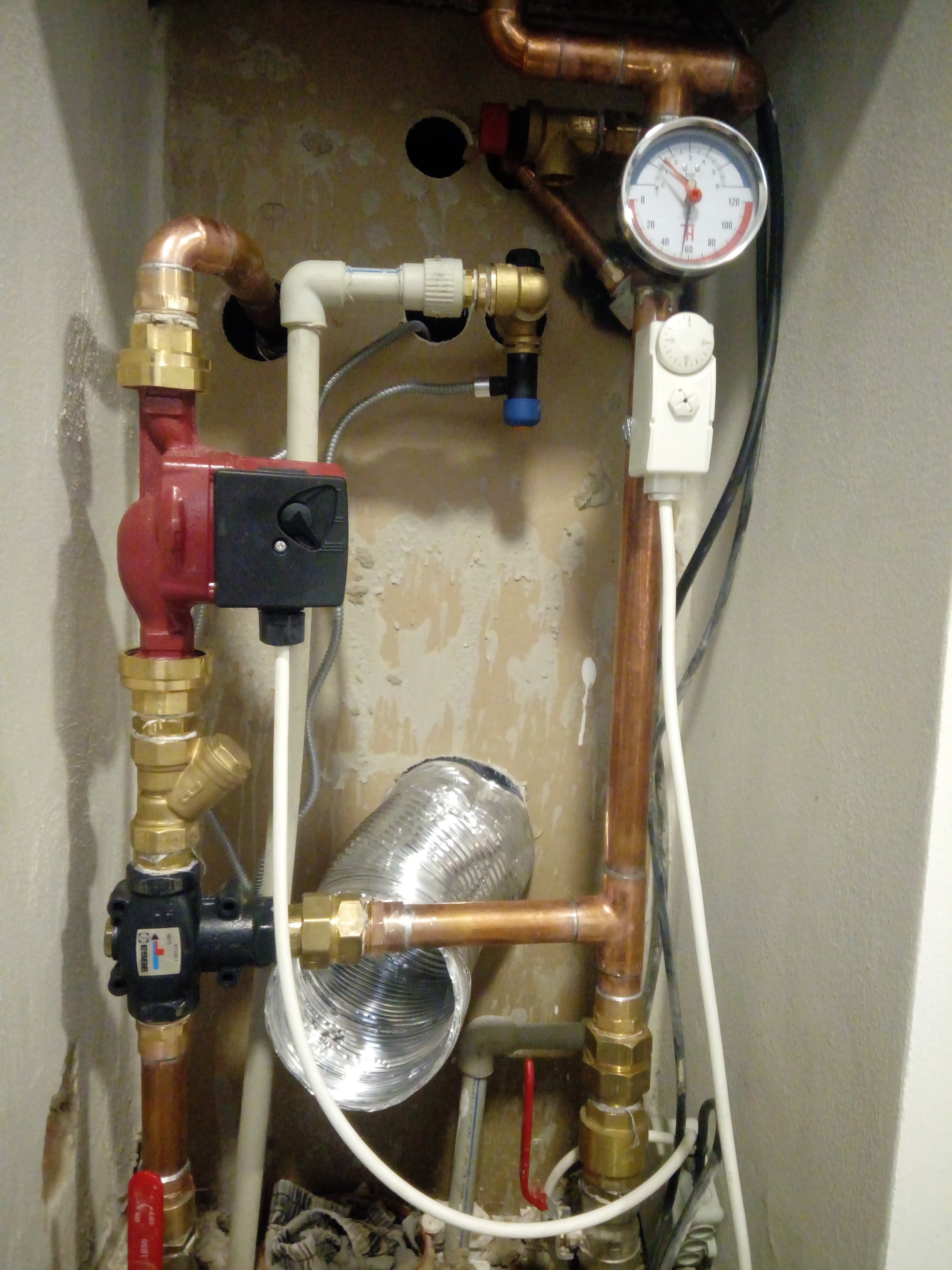

dobrý den mám otázku,je tento ventil zapojen v soustavě dobře ve správné poloze ?při zatopení v krbu je vrat i přívod vřelí

| Záleží, na jakou teplotu je ventil.
PS:označte na fotce zpátečku a výstup z krbu. iconek 15.11.2018 21:38 |

| Pokud předpokládám, že termostat je na stoupačce a ta samolepka na ventilu není jen na ozdobu, tak j… Kachlík 15.11.2018 22:00 |

| ventil je na vratu do krbových kamen jarda8727 16.11.2018 05:29 |

| hned za tou stěnou je krb trubka asi tak 1metr jarda8727 16.11.2018 05:31 |

| Nemáte naopak zapojenou tu zpětnou klapku? iconek 16.11.2018 06:10 |

| Tak se opravuji - předpokládám, že (podle fotky) je vpravo stoupačka s výstupem z kotle vpravo nahoř… Kachlík 16.11.2018 12:35 |

| děkuji za vysvětlení poslední jarda8727 16.11.2018 19:17 |
Pokud předpokládám, že termostat je na stoupačce a ta samolepka na ventilu není jen na ozdobu, tak je ten ventil nejspíš naopak (a navíc bych ho dal až za čerpadlo - než natopí voda v kotli, tak jen "malý" okruh, a s rostoucí teplotou otvírat zpátečku ke kotli z velkého okruhu). Ale třeba se pletu, tak nekamenujte, rád si to nechám vysvětlit…
Tak se opravuji - předpokládám, že (podle fotky) je vpravo stoupačka s výstupem z kotle vpravo nahoře, a zpátečka je vlevo (vstup do kotle vlevo nahoře?). Pak by to bylo zapojené správně, po nahřátí vody v kotli (při cirkulaci podpořené čerpadlem) se má ten ventil vlevo pod čerpadlem otvírat a nechat cirkulovat vodu v celém okruhu topení (princip funkce stejný, jako má termostat v autě). A k jádru - při tomto zapojení se co nejrychleji zahřeje krbová vložka, a na studeném výměníku nedochází ke kondenzaci spalin z krbu, a tím pádem ani ke korozi (nebo jen minimálně=prodloužení životnosti vložky).
