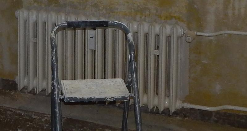

Zdravím, rekonstruuji byt v panelovém domě a chtěl bych staré litinové radiátory (dva z nich už tečou) vyměnit za radiátory Korado RADIK. Družstvo po mně ale požaduje, aby nové radiátory měly stejný tepelný výkon jako ty dosavadní. Takže otázka zní - jak zjistím výkon těch starých radiátorů, když jediné, co vím, jsou jejich rozměry? Hloubku mají 16 cm, jeden článek je široký 6 cm, výška radiátoru 50 cm (rozteč necelých 43 cm, takže předpokládám, že měnit bych měl za RADIKy s roztečí 44,6 cm, nic jiného jsem nenašel).

Na jednom portále jsem našel, že by podle hloubky 16 cm a rozteče 43 cm mělo jít o radiátory od firmy NHKG - Nová huť Klementa Gottwalda o výkonu jednoho článku 120W při střední teplotě 80°C a pro teplotu v místnosti 20°C. Kdyby tak šlo v nějakém archivu vyhrabat starý technický list a ověřit, jestli v mém případě jde opravdu o tento typ.
A pořád mi vrtá hlavou, jak ten výkon přepočítat na přívodní teplotu 75°, který udává výrobce RADIKů.
Tepelný výkon těchto článků se opravdu pohybuje kolem těch 100W. Počítal jse to již sice hodně dávno, ale bylo to tak. Pokud ty články nalezené v podkladech (NHKG) souhlasí rozměrově s Tvými, je i výkon těch Tvých stejný. Ten je dán plochou.
Přepočet, v případě že tedy vezmeš tu katalogovou hodnotu 120W při 80 st.C, na těch 75 st.C bych provedl jednoduše a poměrově. Snížení o 5 st.C, pokud tedy vezmu že 80 st.C je 100% tak jenom z hlavy jde o 4 %. Takže i výkon by byl o tato procenta nižší-takže opět z hlavy cca 115 W. Pro tvé posouzení by to mělo stačit. Takže když budeš vycházet z tohoto, moc se nespleteš.

Asi bude nejjednodušší to neřešit, opsat těch 120 W a myslet si u toho "vozová hradba". Totiž, výkon toho tělesa v reálu závisí na rozdílu _čtvrtých mocnin_ teplot topné vody a okolního prostředí, takže i těch 120 W při topné vodě o teplotě 80 st.C platí při nějaké vnější teplotě (patrně 20 st.C), čili tabulkové hodnoty výkonů těch těles jsou "smluvní" a případná kalkulace s přesností +/- 20% je pak naprosto postačující.
Já jsem si to taky tak nějak myslel, ale tam jde o to, že to bude při předělávání měřáků (do té doby je mám nechat na starých odložených radiátorech) kontrolovat energetik, tak jsem chtěl bejt "tabulkově správně". Jinak za mě by tam šly ty výkony úplně, ale úplně jiný, než ty, který byly dimenzovaný na panelák před zateplením pětadvacítkou polyšem a instaloval bych nějaký plochý kocourky. Ale samozřejmě chápu, že bych jim tím zřejmě narušil nějakej ten jejich "koloběh" v celým baráku.
Jinak teď jsem se přel s otcem o naměřených rozměrech (on si zapsal jiný hodnoty) a nakonec jsme zjistili, že zbylý radiátory jsou úplně jiný, než ten kuchyňskej, co jsem si změřil já (u zbytku jsem si jen spočítal články). Designově jsou úplně stejný, takže mě ten nepatrnej rozdíl v rozměrech netrknul. Jen ty ostatní mají větší hloubku i rozteč (50 cm), na což je tedy úplně normálně použitelná řada RADIK "R", která je přímo určená k rekonstrukci "kus za kus".
