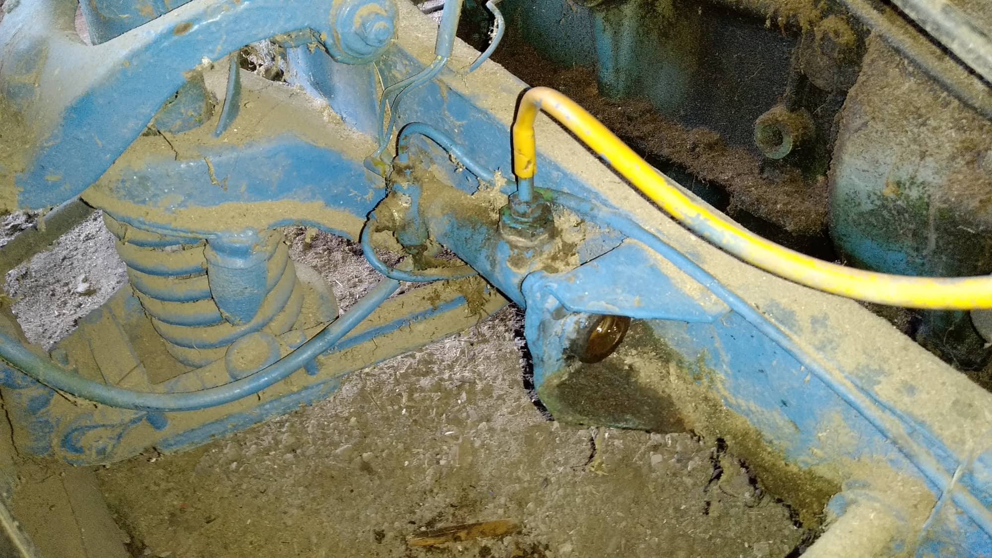

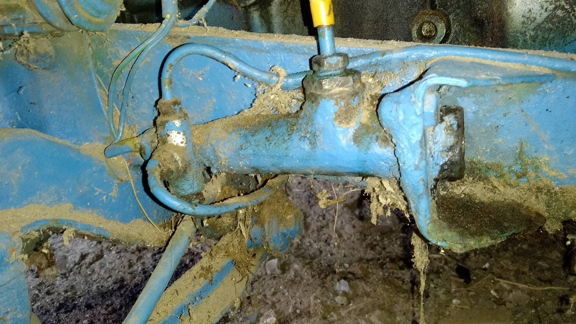

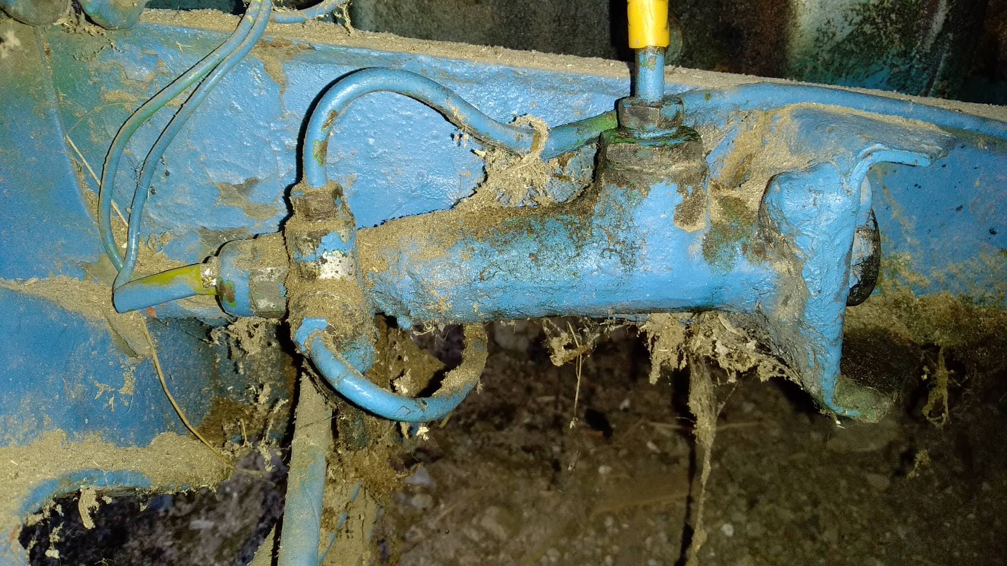

Zdravím, mám ve stodole traktor, který má už něco přes 40 let (je udržovaný, ale zaprášený a to hodně :-D). Posledních 10 let traktor jen tak stojí, protože nemá využití. Teď jsem přišel na myšlenku, že bych s ním začal tahat dřevo na topení (na to byl dříve také využíván). Začal jsem ho dávat do kupy a jediný problém, který se vyskytl byl, že brzdný válec propouštěl kapalinu. Sháním tedy nový brzdový válec a nemůžu ho nikde najít. Motor je že Škody Octavia ročník 1959. Otázka zní: byli byste ochotni mi pomoct pohledat ten brzdný válec? Děkuji. Starý brzdný válec viz.foto.

podle tvaru je to originál z Octavie: https://www.autotypautodily.cz/cz-detail-188555-valec-brzdovy…

Děkuju moc, už jsem to také našel. To něco navíc je rozdělený rozvod kapaliny do jednotlivých kol.
