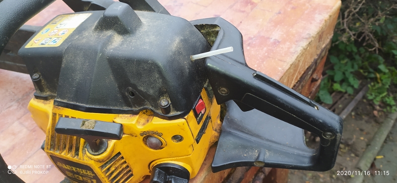

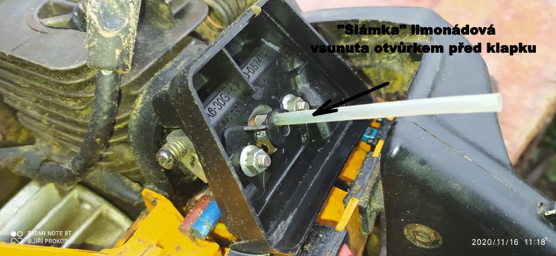

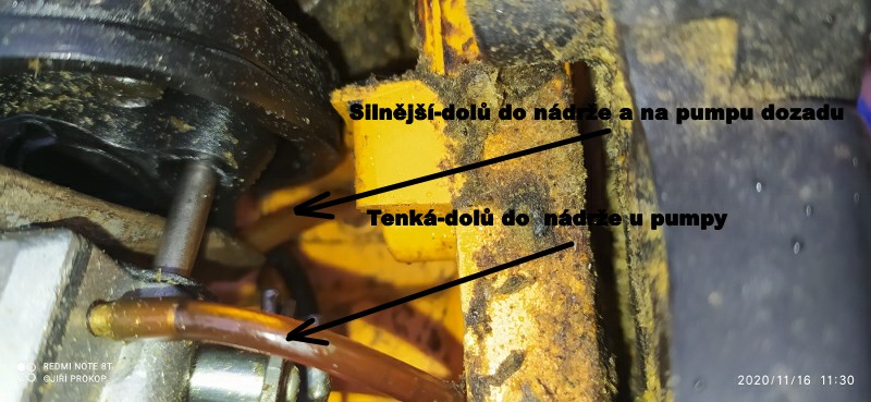

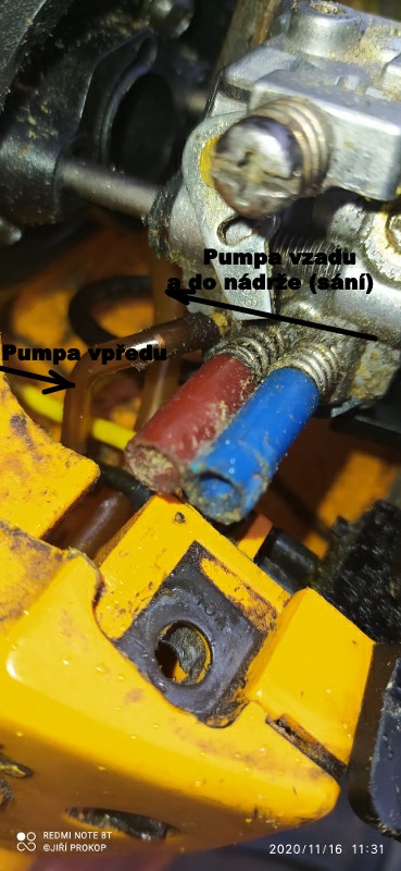

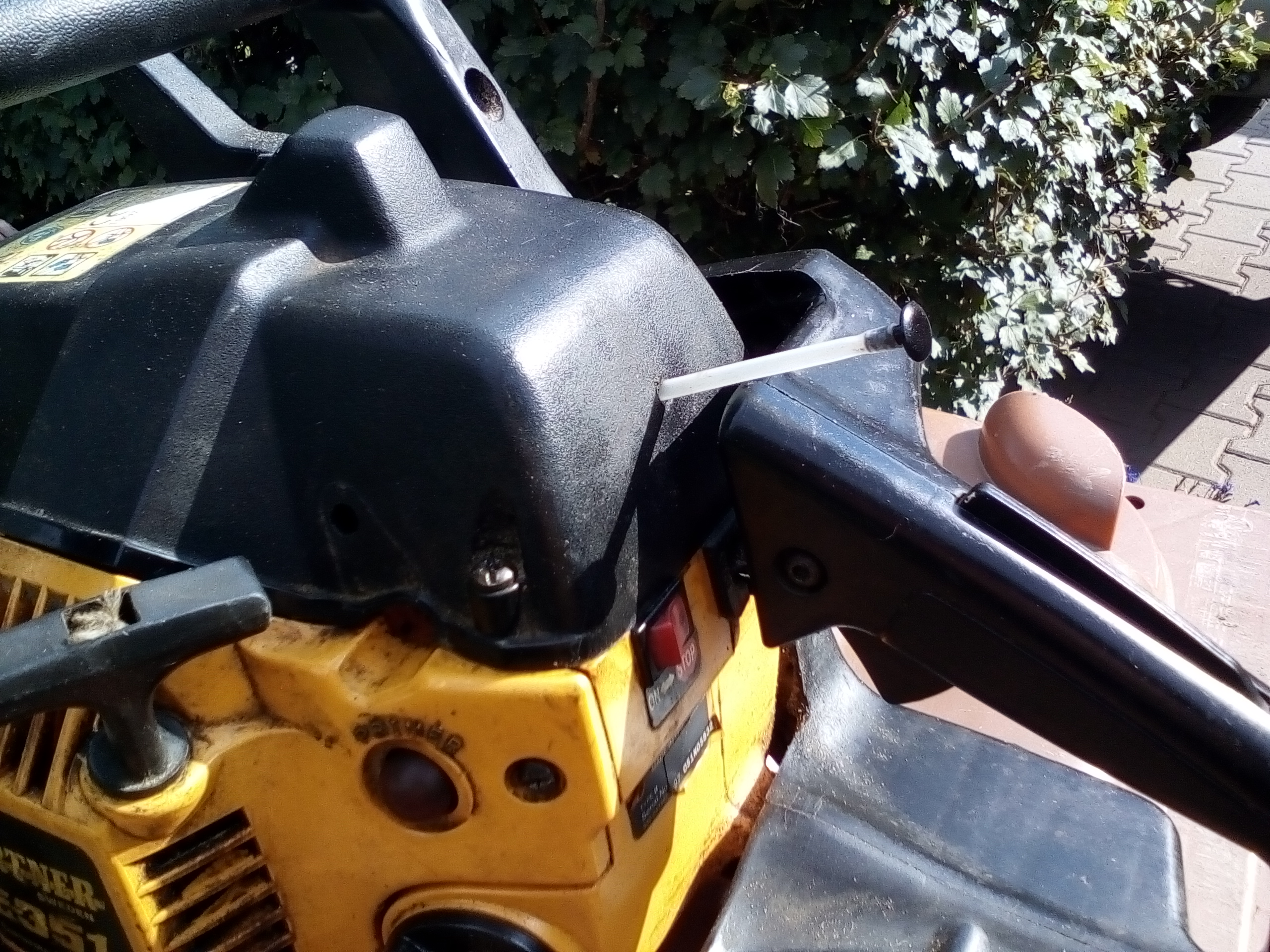

Fotky pro "Versala". Nešly vložit do soukromé zprávy a tak je přikládám zde.
Pro ostatní. Jde o propojení hadiček u řetězové pily Partner 351 a drobnou úpravu pro lepší studené starty.
